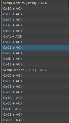

    使用新擦除的 MCU、我将使用随附的参数执行 CRC。 它应该是两个字、如果 MCU 被新擦除、那么两个字都是0xfff。 我由此得到的结果是0x0000、这与软件定义的 CRC CCITT 算法不一致、结果为0x1d0f。 有什么想法吗?
    下图显示了 CRC 请求期间的事务。 这发生在(按顺序)我们批量擦除 MCU、然后使用默认密码解锁 MCU 之后。 两个[0xFFFF、0xFFFF}字上的 CRC 结果与所附的代码片段不一致、代码片段应在软件中计算完全相同的结果

    我现在已经花了几个小时来讨论这个问题、在任何情况下、我都无法复制 BSL 提供的结果。 TI、您能否执行以下操作:
    *将 MSP430FR2311置于 BSL 模式
    *批量擦除
    *解锁
    *发送一条从长度为2的0xf100开始的 CRC 命令
    我得到的结果是0x0000。 使用上述答案中提供的软件定义的 CRC 代码、此地址的 CRC 应为 0x1d0f。 这似乎表明 BSL 结果不正确。
    TI:此答案无效。
    请按照以下步骤操作:
    *输入 BSL
    *批量擦除
    *使用默认密码解锁
    *从长度为2的0xf100请求 CRC
    *结果应为0x0000
    *使用建议答案中的代码、将 CRC 数据的前2个字更改为0xFFFF、并将 CRC 长度更改为2。 结果将与 BSL 的计算结果不相似。 这表明 BSL 的计算 CRC 与此代码的计算方式不同。

    好的。 我只是想知道这里发生了什么。
    BSL 不是16位字对齐。 它是字节对齐的。 这意味着、如果您想要 CRC、例如4个16位字、那么为 BSL 提供的长度值需要为8、而不是4。
    我不知道 TI 在这里实施了什么、但这需要在某个地方进行记录。 我猜这样做是为了让用户可以请求 BSL 为非字对齐数据生成 CRC、当与字数据一起使用时、CRC 仍然是正确的、但再说一次、无论在这里发生什么、都需要对其进行记录。
    现在、我能够获得以下代码来同意针对整个 FRAM 区域的 CRC 向 BSL 提出的请求。 使用以下 BSL 参数:start 0xf100、length 1920 (words)* 2.

    感谢您的更新和澄清。 我们已经执行测试并确认 BSL 和代码示例之间的 CRC 结果相同、因为长度是按"字节"计算的。
    根据我们的讨论、我们了解到 BSL UG 第21页上长度(命令数据)的描述并不是100%不清楚。 但是、有提示指出、指定长度的方法是在下面的" UART PI 示例"上通过"字节"以及代码示例。
    但我完全同意您的看法、即长度的定义不清楚(应指出长度是按"字节"计算的)。 我将请求在 BSL UG 上进行修改、以更新长度的定义。
