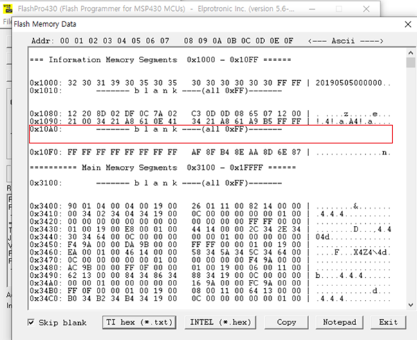

器件型号:MSP430F2618
 温度地址为0x10E8 (4字节)和0x10EA (4字节)。
如下所示设置 MEMORY 选项后、内容被删除。
路径:存储器选项->存储器擦除/写入/验证地址范围->所有存储器[检查]
#问题
如何恢复擦除的温度值?
#define CAL_ADC_25T85_                      0x10EA;
#define CAL_ADC_25T30_                      0x10E8;
    TLV 数据根据器件而异。 因此、很遗憾、您无法恢复已擦除的数据。
    存储了 TLV 数据的段 A 与 LOCKA 位的所有其它段被单独锁定。 请确认您已删除数据。
