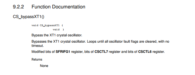

驱动程序库提供了一个用于进入此模式 CS_BypassXT1 ()的接口:

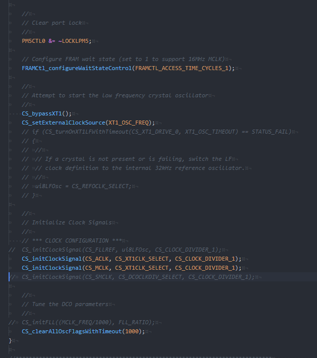

根据 CapTIvate DC 生成的香草 BSP,我进行了以下更改:
1) 1)     添加了对 CS_BypassXT1()的调用。
2)     注释掉了对 CS_TurnOnXT1LFWithTimeout ()的调用。 (192kHz 冷冻机未通过此调用-我假设它超出此器件的范围?)
3)     3)选择 XT1CLK 作为 MCLK 和 ACLK 的时钟源(考虑到该部件不支持高速晶振、不确定是否可以在旁路模式下将192kHz 晶振用作 ACLK 的输入?)。
4)     注释了用于初始化 FLLREF 和 SMCLK 的调用(不确定这是正确的、但根据下图、SMCLK 只能来自 DCO 或高频晶体、 本部分不支持这一功能,但我不确定在使用旁路模式和192kHz 晶体时这是否是限制。)
5) 5)     根据192kHz 时钟的调试端子的波特率进行调整、以生成9600波特(并从 SMCLK 切换、我之前使用 SMCLK):

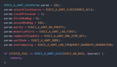

    3)此外,为了调查终端问题2),我返回到工作 UART 代码,将波特率更改为9600 (仍然使用 DCO 提供的 SMCLK)并确认运行。  然后、我仅更改为源自 REFO 的 ACLK、更新了波特率设置、但未接收到良好的数据(正如我使用 SMCLK 时所得到的那样)。  因此、鉴于我们能够使用 SMCLK、我不确定为什么在9600时对 UART 使用 ACLK 会出现问题。  下面是使用我测试过的 ACLK 的最新初始化代码:
    EUSCI_A_UART_initParam param ={0};
    param.selectClockSource = EUSCI_A_UART_CLOCKSOURCE_ACLK;
    param.clockPrescalar = 3;
    param.firstModReg = 0;
    param.secondModReg = 146;
    param.parity = EUSCI_A_UART_NO_parity;
    param.msborLsbFirst = EUSCI_A_UART_LSB_FIRST;
    param.numerofStopBits = EUSCI_A_UART_Oe_STOP_BIT;
    param.uartMode = EUSCI_A_UART_MODE;
    param.oversaming= EUSCI_A_UART_LOW_FREQUENCY BAUDRATE_generation;
    if (STATUS_FAIL = EUSCI_A_UART_init (EUSCI_A0_BASE、&param)){
    返回;
    EUSCI_A_UART_ENABLE (EUSCI_A0_BASE);
    EUSCI_A_UART_clearInterrupt (EUSCI_A0_BASE、
    EUSCI_A_UART_receive_interrupt);
    //启用 USCI_A0 RX 中断
    EUSCI_A_UART_enableInterrupt (EUSCI_A0_BASE、
    //启用全局中断
    _enable_interrupt ();

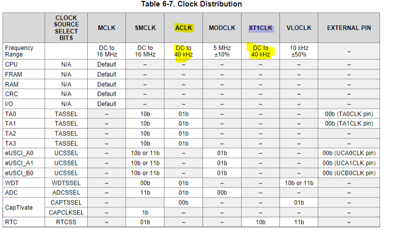

    Hallo Jason、
    在查看 DS 和用户指南时、我的解释是 ACLK 和 XT1CLK 也针对旁路模式指定了40kHz、
    因此、192kHz 频率下的运行将超出规格。
    DS:表6.7
    我正在与 IP 所有者合作、以验证这种解释。
    关于 CapTIvate 功能、CapTIvate 扫描过程(状态机)是使用内部 CapTIvate 16MHz 振荡器完成的、因此不会受到 LF 时钟的影响。

    Hallo Jason、
    我可以确认、XT1输入的最大值也是针对旁路模式指定的40kHz。
    这意味着192kHz 的运行将超出规格。

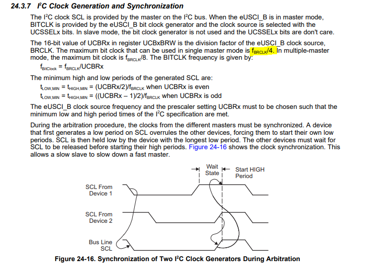

    6) I2C 将使用 MODCLK (5MHz)、因为总线速度不能超过 f/4 (250kHz 对于100kb 12C 来说不够快。)

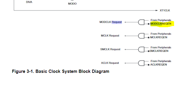

    顺便说一下、我是否理解文档中正确的 MODCLK 将由使用它的外设自动启用/禁用、而无需显式调用?

    我错过了关于 MODCLKREQEN 的最后一个问题。
    这也是我的解释。 激活将由外设直接完成。
    请将 MODCLKREQEN 位置位、默认情况下它被置位为0。 (请参阅 UG 表3-12)
    Kostas
    1) 1)器件在现场的工作温度会有所不同。  它在部署时将在室外、因此不受气候控制。  大多数温度范围或高温区域、温度范围约为-20°C 至60°C。
    2) 2)使用外部晶体并不是讨论中的问题。  我假设问题是在这些温度范围内使用 REFO 和/或 MODCLK?  如果是这种情况、我们可以解决外部晶体的 REFO 问题、但这会使 MODCLK 成为一个开放性问题、因为我们仍然需要使用它来获得 I2C 速度。
    3)是的、我们绝对会在两次激活之间使用睡眠模式。  激活可能来自电路板上几个器件(可能是电容垫和备份)的离散信号。
    4) 4)是的、我看到的图表似乎表明外设可以发出请求、但不能明确表示它是隐式发生的。  ADC 部分确实会在不需要时断电、但不清楚这是可能正在使用它的所有外设的一个特性:
    Hallo Jason、感谢您的快速响应。
    您的假设正确、我对 REFO 温度漂移有一些担忧。 晶振将是安全的解决方案、并且可以在 LPM 期间实现 UART 通信。
    关于 MODCLK、我的理解是、如果 MODCLKREQEN 位置位、那么激活将由外设自动完成、如 ADC 部分所述。 我将要求设计人员进行确认。 感谢您提出问题。
