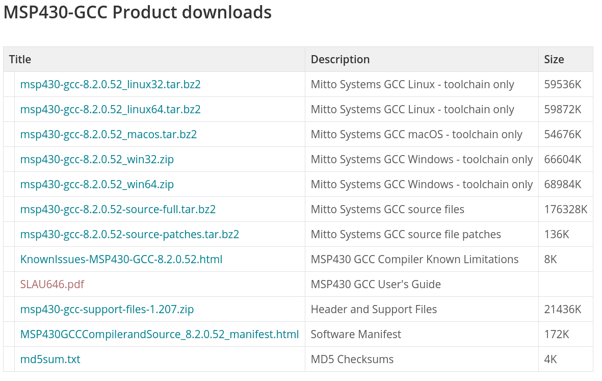

我正在将项目从 CCS 中转换出来。 我从 makefile 文件构建、计划使用 MSP Flasher 加载 MSP430FR5969、并计划使用 gdb 进行调试。
我将尝试遵循 《MSP430 GCC 用户指南》。 以下部分似乎包含了我需要的有关独立软件包的信息:
但是 、MSP430 GCC 软件下载页面上不存在这些下载选项。 我拥有的唯一选项如下所示:
我已经下载了 MSP430-gcc-8.2.0.52 source-full、linux64和支持文件包。 从源代码构建完整的 gcc 编译器并搜索所有软件包后、我无法找到用户指南中引用的 gdb_agent。 我缺少什么?
    经过进一步调查、我假设这是与相关问题中引用的情况类似的情况。 似乎编译器8.x 版已发布、但未准备好完整的调试堆栈。 我计划继续使用包含编译器版本的6.1.1.0版  7.3.2.154.
    是的、遗憾的是、8.2.0没有生成安装程序、下一个版本将提供安装程序。 但是7.3.2安装程序中的调试堆栈可与 MSP430-GCC 8.2.0配合使用。 您可以使用以下步骤在7.3.2安装过程中安装新的工具链。
