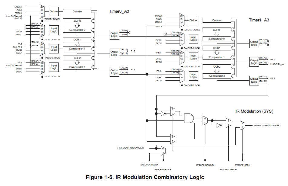

是否有方法使用  此系列 MCU 中已存在的模块来实现开关键控调制方案?  或者、Code Composer Studio 是否提供了任何现有库来实现 OOK、这些库可与此系列 MCU 配合使用?
具体来说:  我有一个外部 CMOS 电平参考时钟@ 16MHz 进入高频旁路模式的 XT1。   "细长"将是 MSP430 #1、用于驱动@ 56kHz、50%占空比的 IR 二极管。   "收发器"将是一个典型的红外远程接收器、例如任何 Vishay 的 TSOP 线路;接收器输出进入另一个 MSP430的输入(B)  这些红外接收器使用调制 OOK 信号@ 56kHz 来重建某个低比特率的数据流- 存在56kHz 载波时的逻辑“1”... 以及逻辑"0"。
我可以考虑使用 CCR 和计时器进行这种调制的方法、但尝试采用独特的解决方案时似乎很麻烦。  本主题将讨论如何通过利用现有模块或利用(目前我不知道)实现功能的现有库来实现 OOK,如上所述。
    尊敬的 Adam:
    遗憾的是、在 F5172中没有已经执行 OOK 调制的库。 实现 OOK 的最方便的方法就像你说的那样--使用定时器的 CCR 寄存器。
    但是、如果您对其他 MSP430器件持开放态度、则可以发现在 MSP430 FR2xx/4xx 系列器件中、有一个"IR 调制"模块、旨在通过互连片上计时器来实现 ASK (OOK)/FSK 调制。 此外、还有一些代码示例可帮助您针对 FR2xx/4xx 系列器件执行此操作。
    在此放置快照供您快速参考。 有关详细信息、请参阅 FR2xx/4xx 器件用户指南或特定的数据表。
    哈里
