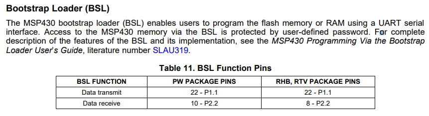

器件型号:MSP430F2132
 MSP430F2132 BSL 引脚?UART (__LW_AT__引脚3.4/pin3.5)或 引脚1.1/引脚1.2?Tks!的
