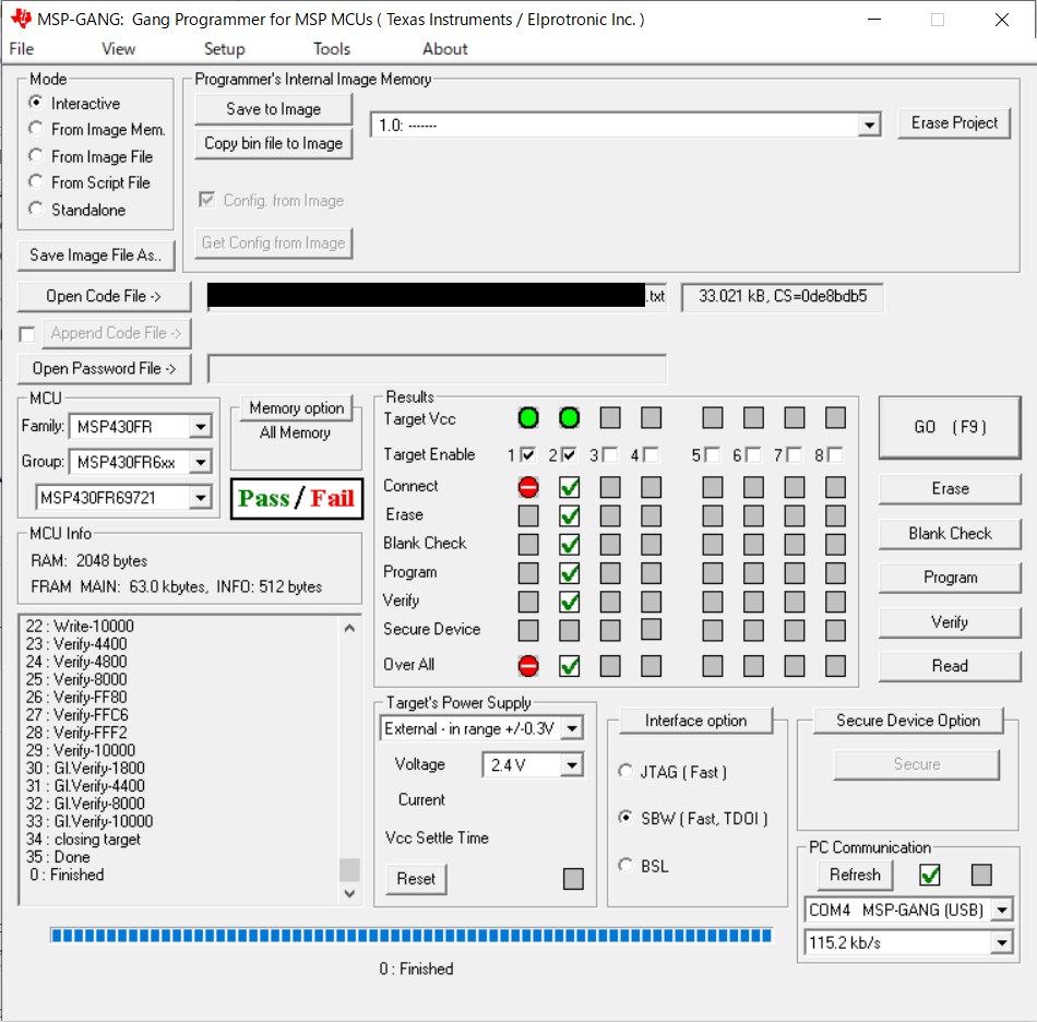

我们使用 TI 的 MSP-GANG PROGRAMER。
现在有一个问题。 我想请您提供一个解决方案。
目标是由 外部2.4V 供电的 FR69721。
这是电路板上连接的原理图
一个器件将成功、但多个器件都将失败
请提供建议。

    您能否拍摄您的连接照片? 确保在耙串中连接正确的编号。
    检查您的外部电源是否为3.3V、并连接到监控器的 Gang。
    我在我的一边试过它,没有遇到任何问题。

    您好、Gary、
    感谢您的回复。
    实际电路图如下
    将 外部电源从 2.4V 更改为3.3V,但无法写入。
    除了围绕 JTAG 的电路之外、还有其他影响吗?
    此致。
    你(们)好
     您的问题与 https://e2e.ti.com/support/microcontrollers/msp430/f/166/t/338816类似
    因此、请在编程期间监控电源电压、以查看 是否有任何奇怪的变化。
    我监控的是电源电压、但没有奇怪的变化。
    顺便说一下,TDIO 具有以下波形和编程结果,您能理解什么吗?
    黄色波形为目标1、蓝色波形为目标2。
    由于电路配置、电源电压为2.4V。
    此外,只有一个可能成功。
    当目标1成功时、黄色和蓝色波形被交换。
    还有其他方法吗?
    此致。
    我已经使用两个器件(msp430fr5969)尝试了 SBW my 端、工作正常。
    当发生故障时是否会出现任何警告?应该对故障进行一些详细说明。
    您能否尝试使用一些空白器件(之前尚未编程)来查看其是否受应用程序代码的影响。
    Gary
