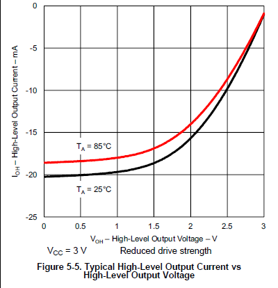

如何找到适用于 MSP430F6779A 的3.3Vcc 高电平输出电压(请参阅 MSP430F6779A 的数据表)? 如图5-5所示、它的额定电压高达3.0V

    我没有完全理解这个问题。  这是您想要的吗?

    是的、我们看到这个仅包含3.0V 电压的表。但我们需要找到3.3V 电压下的高电平、低电平输出电压值

    上表将是确定电压的最佳资源。  遗憾的是、我们无法对所有可能的场景进行规格说明、必须选择最常见的场景。   3V 和3.3V 之间的差值应尽可能小。
    您是否对输出电压有特定的顾虑?  您是否尝试驱动相当高的电流?
