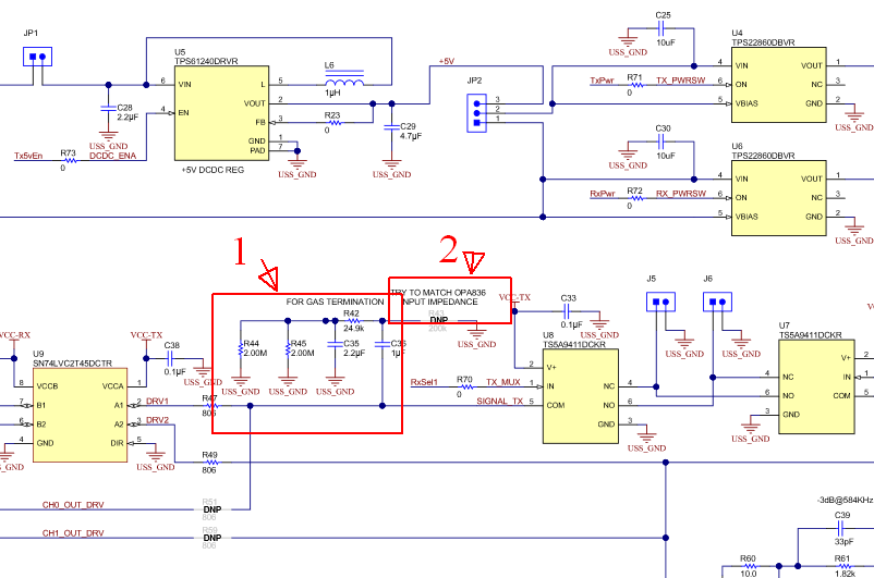

我正在尝试分析 EVM430-FR6043参考设计。
我无法确定下面突出显示的两个部分的功能。
有人能解释这些块背后的想法吗?
/Adam
    你(们)好
    大家好、原理图表示交流耦合阻抗为24k 欧姆、该阻抗用于模拟与底部右侧电路块已切断的类似负载(与 OPA836相同)。  想法是为 TX/RX 侧构建一个负载对称。 可以看到两个 SPDT 作为一种交叉多路复用器。 为了避免任何反射、RX 和 TX 侧需要匹配。 所以理论...

    你(们)好、Johann
    感谢您的回答。
    为了简化、我们可以像下面那样重新绘制原理图。
    进一步详细介绍一下、您能否解释一下为什么这两个阻抗 Z1和 Z2必须相等?
    为什么必须采用这种负载对称(RX 和 TX)来避免任何反射?
    可能存在这种等性、以便 TX 和 RX 的时间响应对称。
    /Adam
    尊敬的 Adam:
    是的、您说得对、Z1和 Z2具有复杂的阻抗和直流存储功能。
    因此,如果您切换换传感器的方向,它们将再次发现相同的负载条件,并且不会产生失真环....
    计数器示例:如果水中因任何原因产生了一些噪声(脉冲)、它将在传感器中产生一些电压(通过其连接的负载放电)、让我们假设 Z1;如果在放电期间使用不同的阻抗切换到 Z2、则负载条件会发生变化。 相应的阶跃响应会导致传感器中出现一些振铃、从而可能干扰紧随其后的测量。
    此处的直流部件也很重要、因为静态(或缓慢变化)水压会导致换能器发生静态(或缓慢变化)变形。 更改其上的负载也会导致阶跃响应、从而导致振铃、您希望避免这种情况。
    STEP 脉冲和 DIRac 脉冲包含所有频率,因此可能导致换能器振铃....
    Johann
