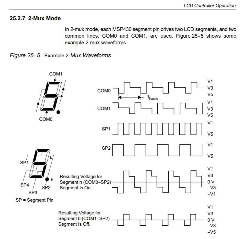

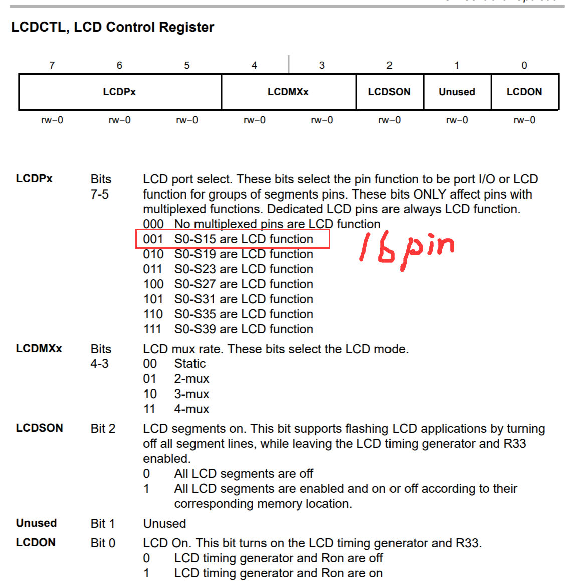

我的 LCD 16PIN (COM0和 COM1)的用途是什么?
#define LCDP0 (0x20)
#define LCDP1 (0x40)
#define LCDP2 (0x80)
