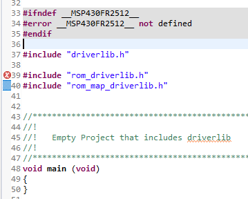

    现在、我转到 main.c、为 ROM 头文件添加两个 include、第39行和第40行、以及几行以检查是否设置了_MSP430FR2512__、因此看起来如下所示:-
    这无法编译-
    >>编译失败
    subdir_rules.mk:9:目标'main.obj'的配方失败
    "./main.c"、第39行:致命错误#1965:无法打开源文件"rom_driverlib.h"
    1在编译"./main.c"时检测到灾难性错误。
    编译已终止。
    现在我完全了解了 ROM 和 MAP_前缀对驱动程序例程本身的使用,但在这里,我似乎无法达到第一个基准。

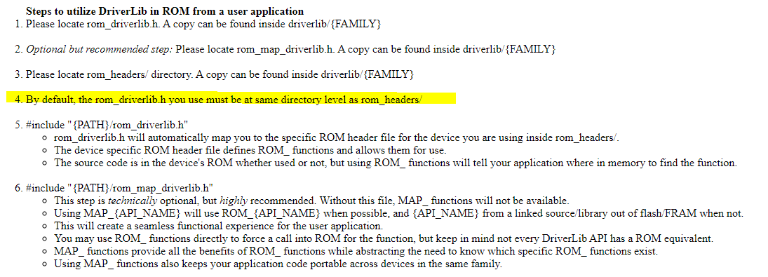

    这看起来是正常工作的、但不是所有文件都应该完全相同的 ROM_HEADLES 子目录中才能保持一致?
    Dick
    您好 Dick、
    我认为您的观点是保持所有内容一致、但我根据 ROM 自述文件选择了文件位置:
    Mitch
