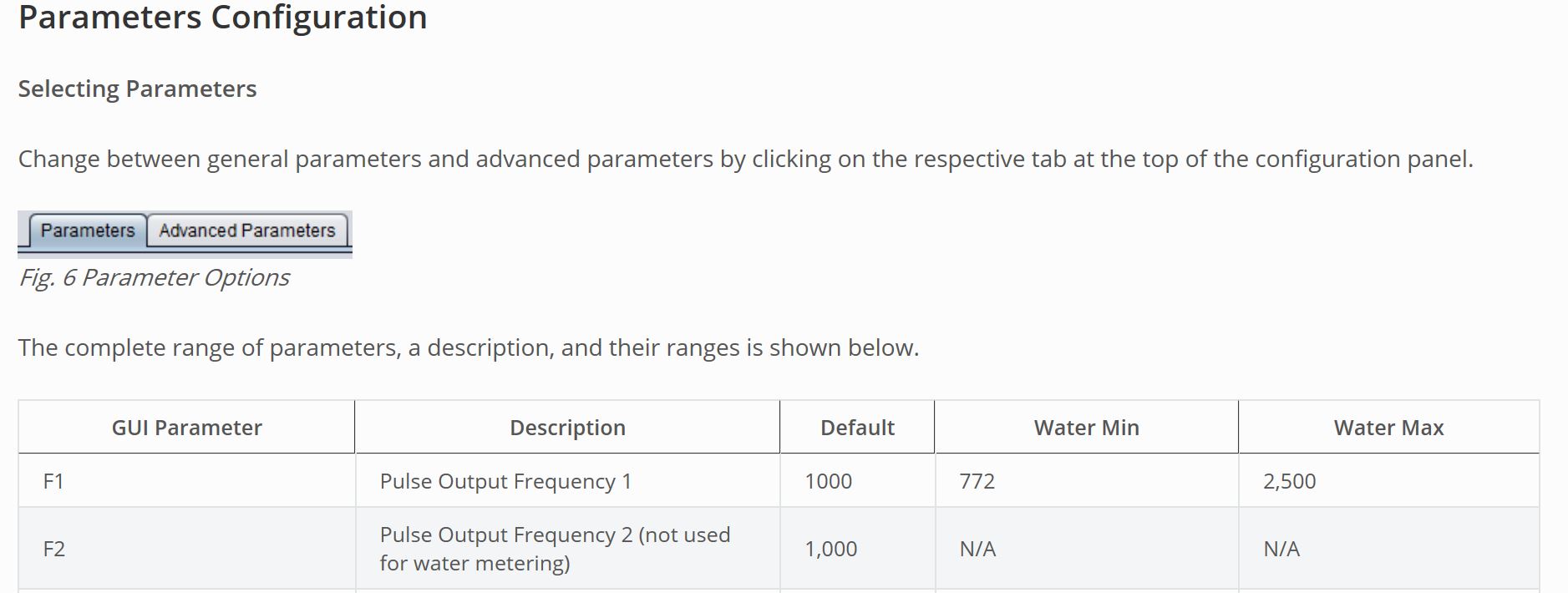

我将径向压电传感器用于优化频率约为250kHz 的小管。  但是、使用 EVM430-FR6047进行测试时、GUI 将 ME 限制为780khz、这会导致信号非常弱、几乎无法测量。  我尝试手动将配置文件编辑为250kHz、但在尝试从 GUI 发送该文件时遇到错误。  我还尝试将燃气表应用加载到 EVM-FR6047上、然后在气体模式下运行、但这会很混乱、我怀疑气体代码集仅适用于 FR6043。
是否有办法将其设置为250kHz 频率?  这只是 USS GUI 的一个限制、还是应用库中有限制、无法设置较低的频率?
Bryan
    请参阅 USS 设计中心用户指南。 水表的最小频率值为772kHz、燃气表为80kHz。 在 GUI 中、迷你可用设置为780kHz。
     这是因为水中的声速高于气体中的声速、较低的频率将导致 dTOF 精度较低。
    我知道、气体与水的速度非常不同。  不确定为什么较低的驱动频率会降低精度、除非算法在峰值匹配中的精度较低。
    不过,问题是对于非侵入式传感器和直径小的管(即小于3mm),较高的驱动频率会衰减得更多,因此这是信噪比的折衷。
    我已经能够在 CCS 中手动构建应用并在头文件中设置值、并能够在250kHz 下工作、但当然、如果我连接到 USS 设计中心并尝试更改任何内容、则会覆盖频率。 那么、对于如何锁定应用中的频率以使 USS 不更改该频率、或者构建允许频率打开的 USS、有什么想法呢?
    根据基于相位的 ToF 算法、相位的范围和分辨率取决于声速和波形频率。
    现在、没有方法可以更改 USS 设计中心。
    谢谢 Winter、
    我已经能够从应用端对其进行返工、然后仍然使用 USS 设计中心工具。  足以继续进行一些研发
