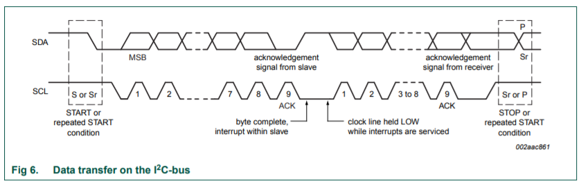

对于我们的硬件,我们在 I2C 主模式下使用 MSP430FR5994的端口 B2与电池供电设备上的 HDC2010湿度传感器进行通信。  我们在电路板上遇到了一些罕见的情况,在这些电路板上 MSP430会锁定,电池会耗尽。  我们终于发现了 I2C 主机接收模式的问题。  在 MSP430 TI 驱动程序(版本2.20.00.08)的 I2CEUSCI.c 文件中、在函数 I2CEUSCI_hwiIntFxn ()中、第315至325行如下:
                *通过发送来在主机接收模式下启动 I2C 传输
                *起始位和停止位、因为它是最后一个字节
                   eUSCI_B_I2C_masterReceiveStart (hwAttrs->baseAddr);
                   while (eUSCI_B_I2C_masterIsStartSent (hwAttrs->baseAddr));
                   EUSCI_B_I2C_masterReceiveMultiByteStop (hwAttrs->baseAddr);
                   Log_Print1 (Diags_User2、"I2C:(%p) I2CEUSCI_WRITE_MODE:-> I2CEUSCI_READ_MODE;"
                                   "读取时重新启动并停止"、
                                    hwAttrs->baseAddr);
MSP430偶尔会无限期停留在上面代码中的 while 循环上。  它启动 I2C 启动、但它从未看到启动被发送的确认。  在一些电路板上、这种情况比其他电路板更经常发生;在某些高/低环境温度情况下、某些电路板的情况也更频繁发生。  我认为、正确的解决方案是对 while 环路设置计数限制、然后在发生故障时中止传输。  但是,我们不确定该位置是否有合理的环路限制计数。  我假设有一个基于 I2C 时钟速度的合理限制,但我不确定它是什么。  您是否有基于 I2C 总线设置的建议限值、或其他可能适用的方法?

    我同意环路中有一个计数器可能会解决问题、但出于好奇、您是否能够使用逻辑分析仪捕捉故障? 我想知道故障是在湿度传感器侧还是在 MSP 侧。
    下面是来自 I2C 规范文档的数据传输图(链接如下)
    看起来应该在发送最后一个数据位后的下一个时钟周期中看到 ACK。 为了安全起见、在发送最后一个数据位后、我将使 while 环路中的计数值至少补偿2个 I2C 时钟周期。
    如有任何其他问题、请告知我。

    很抱歉、由于本主题的响应时间很长、我在几个不同的任务之间进行了抖动。  我仍然没有在逻辑分析仪上捕获到故障、但我已确定一个硬件问题。  我的电路板在 I2C 线路上放置了100K 的上拉电阻器、而不是10K 电阻器。  令人惊讶的是、通信通常只是正常工作(并且在某些电路板上始终如一地工作)、但这可能是某些电路板在某些环境条件下发生通信失败的原因。
    在我在前面的帖子中的示例代码中,我还更改了代码,以便我不调用 I2C_CANCEL()。  在 I2C_transfer ()之后、我等待信号量发布、然后根据结果返回通过/失败。  如果我失败了、那么我就停止尝试与湿度传感器通信、稍后再试。  我至少看到了一个 I2C_CANCEL()卡在清除事务队列中的实例;我认为队列已经清除,它不能识别没有任何需要清除的内容。  然后、它只是坐在 while 循环中、尝试清除不会清空的队列。
    如果它不会产生影响、湿度传感器会有单独的电源部分、因此湿度传感器会在间隔几分钟的通信会话之间断电。  我已确认湿度传感器在重新加电之前完全断电、并且湿度传感器关闭时 I2C 外设已禁用。  上拉电阻位于湿度传感器电源部分、这意味着在我为湿度传感器加电之前、上拉电阻不会处于活动状态。
    到目前为止、我仅使用逻辑分析仪来查看 I2C 线路。  我将使用示波器查看事务、看看我是否能够分辨上拉电阻较弱的 I2C 上发生了什么情况。  如果您对弱上拉电阻(MSP430侧或 HDC2010侧)的预期情况有任何见解、请告诉我。
    您好、Bryan、
    很棒的收获! 您肯定需要减小上拉电阻器值。 如果上拉电阻值过高、则 I2C 线路在拉低之前可能不会上升到逻辑高电平。 这可能是您问题的原因。
    我不确定您的 I2C 通信的运行速度、但您通常希望将上拉电阻保持在10K 或以下。 以下是一些资源、可让您根据总线电容和 I2C 速度微调电阻器值:
