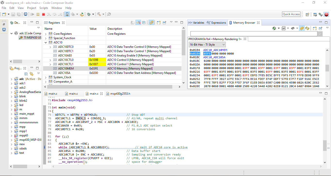

我有一个从 2引脚重复读取的程序、并将其保存到数组中。 但它仅从一个引脚读取。 help..plssss

    感谢你的帮助。 但我的问题是引脚1.1不读取任何值。 我编写的程序只能从 p1.1读取。 但它也不起作用。 仅为常量值1

    在我的 msp430g2553中、p1.1是 RXD 引脚。我使用名为 msp430g2x33_ADC10_14.c 的示例代码从 p1.0和 p1.1读取。 p1.0正确读取模拟信号。 但 p1.1仅显示值1。 我的硬件是否有故障??

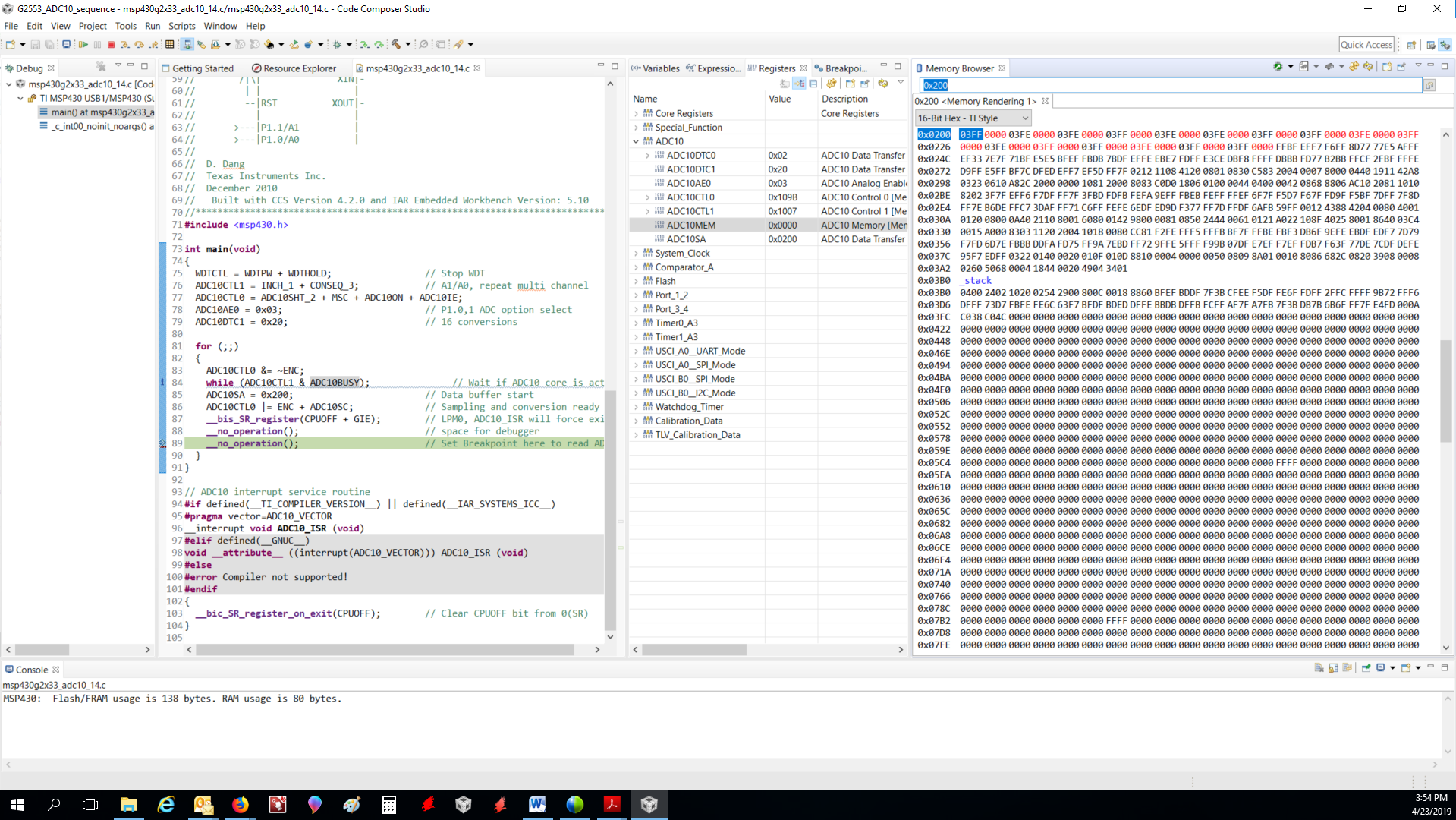

    您好、Shuhaib、
    我自己测试了代码示例、它在我的硬件中工作正常。
    我不确定您面临的是什么问题、因为您的描述不够充分。 在理解代码示例方面、还必须小心谨慎。 此代码示例使用一个 ADC10SC 16两个输入转换的触发器来执行、并使用 DTC 将结果写入 RAM、从200h 开始。
    在将一个输入连接到 Vcc 后、在代码的断点处的建议位置停止代码执行后、我对 CCS 进行了一个屏幕截图、Vcc 当然会使 ADC (03FFh)饱和、而另一个输入到 GND 饱和、结果为0000h。 请参阅下面的屏幕截图。

     这就是我得到的 当我将 VCC 连接到 p1.0和 p1.1时... 只有1个引脚的读数。 0x200也有相同的结果。。
    很抱歉、但我认为您还不了解代码示例、包括在 RAM 中存储 ADC 值。
    在您的案例中、RAM/内存窗口还按 预期正确显示了来自 A1和 A0的16x2样本。 请参阅下面屏幕截图的分析。
