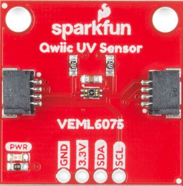

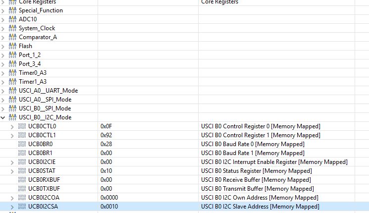

             我无法将 I2C 数据写入传感器寄存器。 可能的原因是什么??  我 在此处附加快照。
    1.您能否布置 I2C 的波形?
    2.您是否在 SDA 和 SCL?上使用两个上拉电阻器
    伊斯天
    尊敬的周奕迅:
                    我使用 SparkFun Qwiic UV 传感器板进行连接、因此我希望上拉电阻器已经在这里。
    我 无法获取 i2c 图。
    我将在此处添加快照。
    代码在绿色突出显示后无法运行 while (!(IFG2&UCBOTXIFG));
    您在 UCB0I2CSA 中设置了什么值?
    我将0x10设置为传感器的从地址、并在 View->register options 值中获取0x0010。

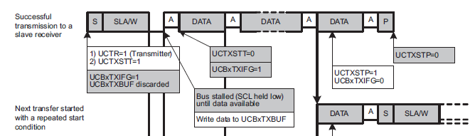

    从用户指南中可以看到。 这意味着 salve 在您发送地址后不会发送 ACK。

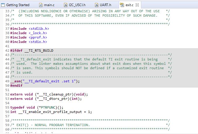

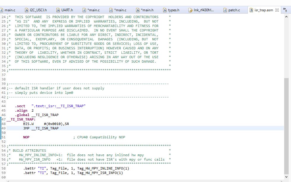

          是的、读取2C 代码的部分时出现问题、但我仍然收到此类型 的陷阱错误、窗口显示 ISR_TRAP_asm。
    请检查是否启用了中断(例如 I2C RX ISR)、但不会声明中断函数。
    因此、当中断发生且 MCU 找不到正确的中断函数时、它将跳转到 ISR_TRAP。
    伊斯天

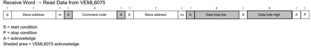

    现在我不能卡在 ISR_TRAP 中、但我从读取寄存器中获得固定值、并且传感器值不变。
    我需要正确读取数据字节低电平和数据字节高电平。
    我在 main 函数()中调用 AS
    Data1 = I2C_USCI_READ_Word (datareg[0]、2);但它始终在表达式寄存器中为我提供255的固定值
    在我的数据和数据1下的代码中、分别是较高和较低的字节。

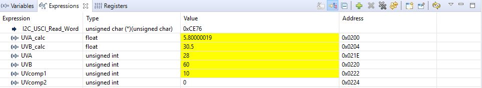

    尽管现在我正在获取输出值、但问题仍然存在、在暂停并反复运行后、感应值不 会发生变化。其次、在再次运行和暂停后、会打开一个新窗口、如快照2中所示。
    恭喜! 您成功使 I2C 正常工作。
    关于它不更新数据的原因、您需要仔细检查:
    1.您的代码中是否存在任何逻辑错误
    2.您是否遵守通信协议
    3.您是否更改传感器的输入
    新窗口会显示、因为您的代码会运行到其中。 这不是一个错误。

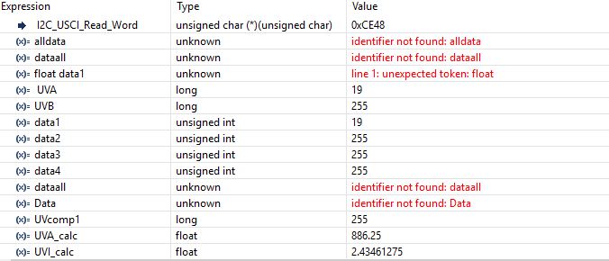

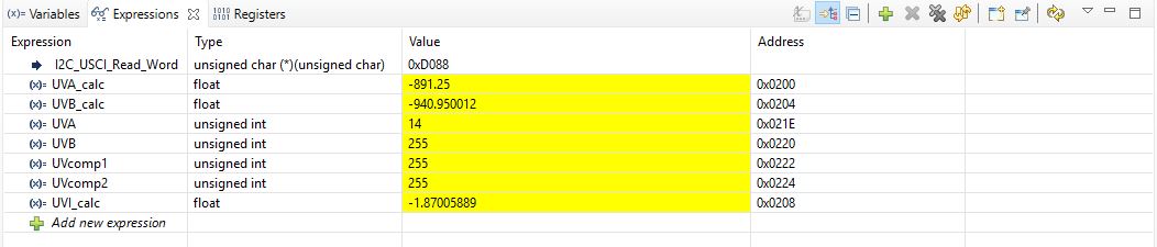

    我注意到另一个问题。 虽然我可以使用 I2C 正确读取寄存器、但寄存器的读取值是不正确的。
    void read_worth()
    Data2 = I2C_USCI_READ_Word (datareg[1]、2);
    Data3 = I2C_USCI_READ_Word (datareg[2]、2);
    Data4 = I2C_USCI_READ_Word (datareg[3]、2);
    我只能 正确获取 data1值。其余的 data2、data3和 data4不正确、就像所有值都是255一样。
     请注意、如果我对所有寄存器进行注释(//)并且只读取 data2值、则 data2将提供正确的结果。
    同样,如果我对所有寄存器进行注释并尝试读取 data3值,则 data3将为我提供正确的结果。
    数据4也是如此
    请查看随附的错误寄存器值 data2、data3、data4的快照。

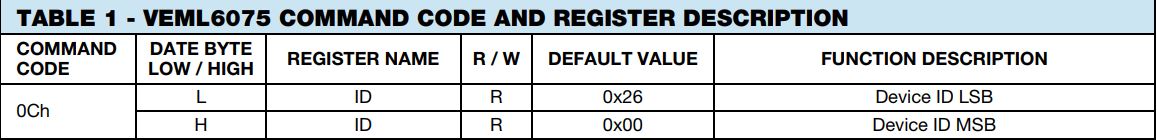

    当我读取寄存器 ID 0x0C 时、我得到快照中指定的确切值、即0x26和0x0C。
    当 我尝试读取0x07、0x09、0x0A、0x0B 等多个读取寄存器时、会出现问题。 我 一次只能读取一个寄存器、得到正确的值。
