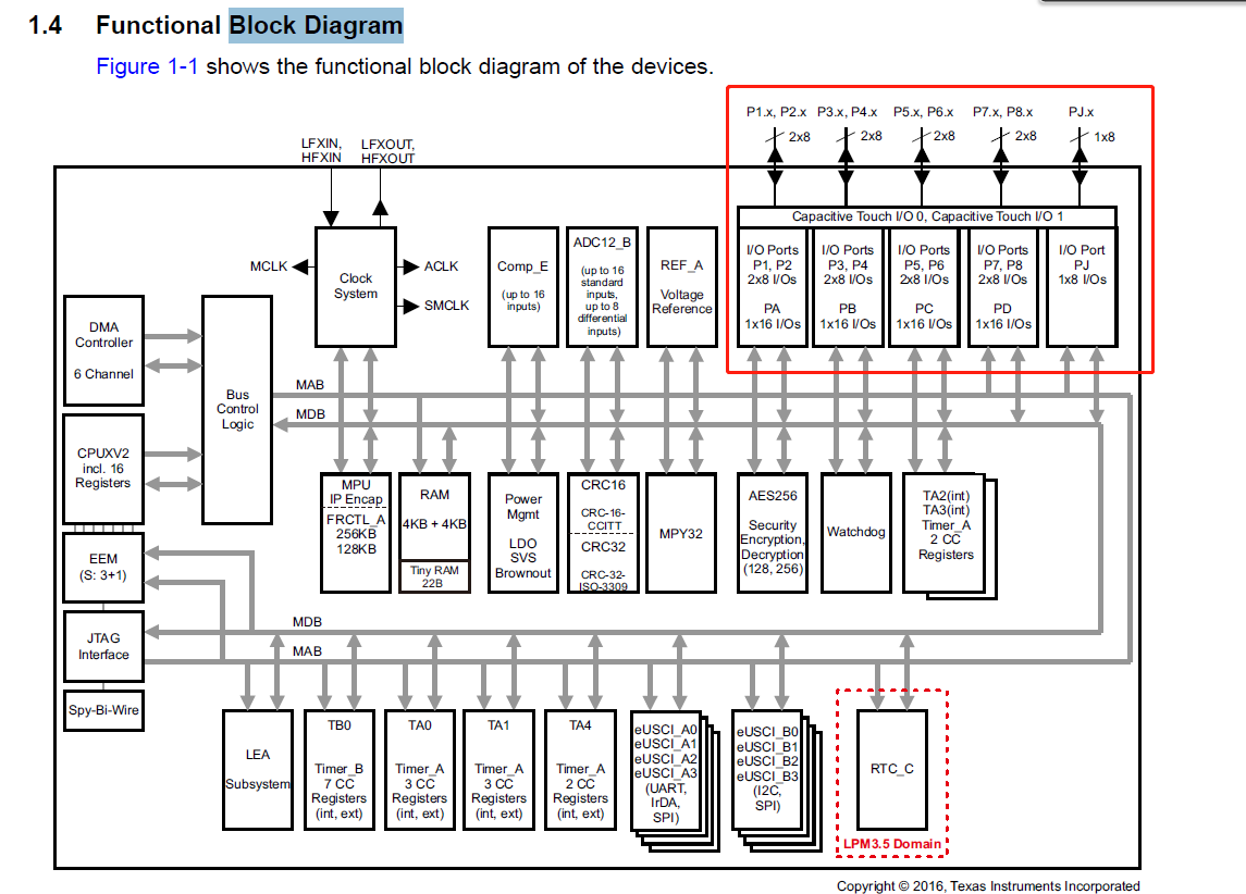

    首先、我查看了 MSP430FR5994的数据表、并找到了功能方框图。 MSP430FR5994具有 PA (1x16)、PB (1x16)、PC (1x16)、PD (1x16)、PJ (1X8)。 因此、我使用以下代码将所有引脚设置为输出并使它们= 0:
    PADIR=0xFFFF;PAOUT=0x0000;//端口1和2
    PBDIR=0xFFFF;PBOUT=0x0000;//端口3和4
    PCDIR=0xFFFF;PCOUT=0x0000;//端口5和6
    PDDIR=0xFFFF;PDOUT=0x0000;//端口7和8
    PJDIR=0xff;PJOUT=0x00;//端口 JTAG 端口
