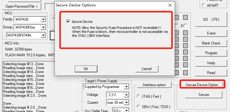

大家好、
我的客户正在使用 MSP-GANG 和 MSP-GAN.dll。 他们希望在 使用 MSP-Gang.dll 时配置“安全设备”。
遗憾  的是、我们找不到用户在 MSP-Gang.dll 中配置"安全设备"的界面。
我刚才找到 了#define SECURE_DEV_EN           MSP-GANG.h 中的0xA9
BR、
Susan
    您好 Susan、
    我相信 Secure_Task_Bit 将完成客户尝试执行的操作。  我将与工具团队再次核实这一点。
    JD
    您好 Susan、
    在配置中、CFG_BLOWFUSE 设置使能、并且 MCU 将在自动编程结束时也通过 DLL 进行保护。
      MSPGANG_SetConfig (CFG_BLOWFUSE,1);
