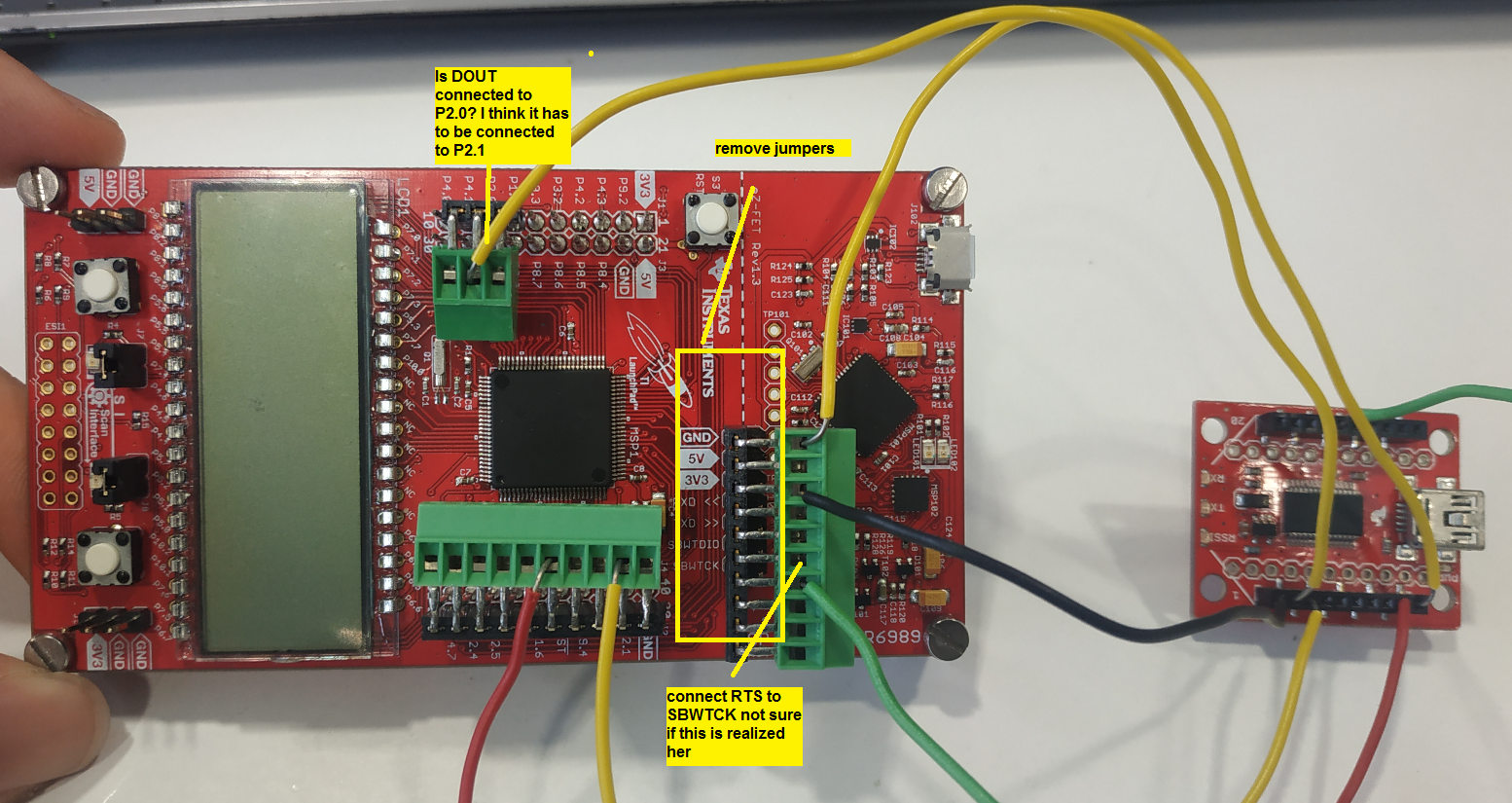

大家好、
我正在尝试使用 UART 通信通过 BSL Scripter 使用 FT232R 来调用 MSP430FR6989的 BSL。 所有组件都连接在各自 的引脚上、以便能够进行调用。 但当我尝试在 BSL Scripter 中执行 txt 文件时、反相的 DTR 和 RTS 引脚似乎无法很好地生成调用序列。

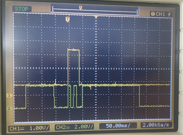

生成的序列如下所示:
(NB.1是反相 DTR 信号、而 NB.2是反相 RTS 信号)
它必须如下所示:

    您的示波器上的分辨率为10ms。上升沿的区域内是否有任何其他边沿?
    您能否发布原理图的快照、了解如何在 MSP 器件上连接测试和 RST?
    BSL-Scripter 不会在 DTR 和 RTS 上生成 BSL 调用序列。  当波特率更改为9601时、它依靠一个经批准的硬件接口来实现这一目的。  认可的接口是 Rocket 和 MSP-FET。  我的 Github repo 使用与 FT232类似的接口可能有用:
    https://github.com/gbhug5a/CP2102-with-BSL-Scripter-for-MSP430
    您好、Dietmar、
    感谢您的支持。 我忘记将此图片的分辨率更改为较低的分辨率、但问题仍然存在、并且尽管存在此分辨率、但仍然保持不变。
    这些连接包括:
    反转 DTR FT232R -->   反转电路板的 RST
    反相 RTS FT232R --> 测试/SBWTCK
    GND FT232R --> GND 板
    3.3V FT232R --> 3.3V 电路板
    DIN FT232R ->P2.1 (BSLRX)板
    DOUT FT232R --> P2.0 (BSLTX)板
    FT 的 DTR 和 RTS 已被软件反转。

    Christian、我想我对您的工作感到困惑。 从图片中可以看到、您使用的是6989 Launchpad、因此我不明白为什么他不能仅使用 JTAG 通过 USB 进行闪存。
    您说您在软件中反向 DTR。 您是否修改了 Scripter 或其他程序? 从第一个示波器跟踪中、DTR 和 RTS 看起来都是以某种方式反转的。 当我使用 USB 适配器运行 Scripter 时、两条线路都处于低电平。
    我无法从图中看出、但如果您直接从 FT 为6989供电、则需要移除所有"虚线"跳线以保护 Launchpad 的未供电仿真部分。
    最后、它取决于标记方式、但通常 USB 适配器的 TXD 连接到目标的 RxD。 因此、您可能需要跨越数据线。

    我使用外部硬件作为 FT232来通过 其序列调用引导加载程序、这就是我不使用 JTAG 的原因。
    为了同时反转 DTR 和 RTS、我使用了 FT_Prog 程序来实现反转。
    然后、没有跳线连接 eZ-FET 和微控制器、反之亦然。 该组件只允许将电线单独连接到每个引脚。
    最后、目标的 TX 和 RX 分别连接到 DIN 和 DOUT、这将是正确的配置。  我意识到我在前一个回答中写错了。

    今天上午、我借用了 CH340G 适配器和 FT232RL 适配器进行测试。  当我将其中任何一个插入计算机 USB、但在另一端未连接任何设备、并且运行调用时、我的作用域显示它会生成模式、但最终将两条线路返回高电平。  我认为 RTS 必须保持低电平才能使我的方法正常工作、因此这意味着 CH 或 FT 都不能使用调用。
    当我第一次插入 FT 适配器时、我在 DTR 和 RTS 上获得几秒钟的无意义脉冲、两条线路都处于高电平。  然后、当我运行调用时、它的行为奇怪、但随后生成模式、最后两条线都处于高电平。  这两条线的极性看起来与示波器显示的极性相反。  我将附上一张图片。
    如图所示、在生成图形之前、两条线路上都有一个长的低脉冲、这不应发生、并且 CP2102也不会发生。  我将尝试修改调用、以便不会发生这种情况、 但即使成功、我也不知道如何在结束时阻止 RTS 变为高电平、因为这是一个驱动程序问题。  现在、我的方法似乎仅适用于 CP2102。  我不知道如何使用 FT 适配器对 FR6989进行编程。  很抱歉、我走了这个路。
