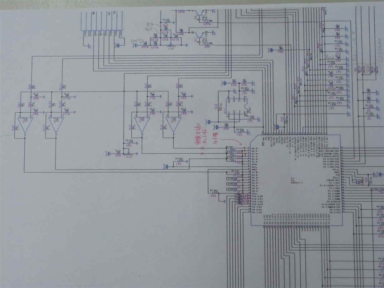

我们使用四个 ADC 并每2ms 获取一次数据、但有时数据可能会丢失(大约每隔几个小时到几天采集一次数据)。 短接 AD 输入端子不会改善它。 是否有任何可能的解决方案?
TOM.Liu
    您好、Liu、
    您能否与我分享您对此问题的测试的详细信息?
    赵好、
    下面是有关我的问题的详细信息。 请给我一些建议。
    我正在使用 MSP430F47127微控制器。 ADC 的基准使用内置基准。 在短接 ADC 的输入引脚之前、ADC 读数通常为3D2FH±2左右、但可以在3D3FH 中读取。 此外、在另一个时间、064Ah±4读取的内容在024AH 读取。 当我尝试将 ADC 的输入引脚短路时、7FD8H 读取的内容是在07D8H 读取的。 所有条件在大约1到3天内仅发生一次。 ADC 每2ms 读取一次。 异常值并不总是相同的、但读数似乎是1到4位错误的。 请告诉我们症状的原因以及如何处理。

    为什么您使 ADC 的输入引脚短路?
    "在064Ah±4读取的东西在024AH 读取。"这意味着什么? 我无法理解您的描述。
    我很难重现和调试您的问题、因为您只需在1-3天内找到一次即可。 因此、我建议您 首先根据外设示例代码和用户指南检查代码配置、以确保软件和硬件没有问题。

    AD 的输入端子短接的原因是 AD 的信号输入应保持稳定、但不应因噪声等原因而不稳定。 为了进行确认、我在 AD 的端子上进行了短路并进行了确认。 因为 AD 的值仍然突然跳过、所以我判断它不是输入信号的影响。 这是否意味着即使 ADC 数据输出异常值、也不会异常?

    "短接 AD 的输入端子"是什么意思?您可以向我分享您使用的原理图/布局吗?
    您如何"判断它不是输入信号的影响"? 您是否在问题发生时对 ADC 输入信号进行了范围界定?
    您好、Wei、
    感谢您的回答。 我告诉客户请参阅外设示例代码和用户指南。
    随附的是我的客户提供的微型计算机周围的电路图。
    在 AD 输入的两个地方、在没有改造的情况下开始出现异常、因此切断输入引脚并使其短路、以消除外围电路异常的可能性、但症状没有改善。

    您好、Tom、
    如器件数据表中所述、 "建议将未使用的模拟输入对短接并将其连接到模拟接地(AVSS)"。 您是否将短接引脚连接到模拟接地?
    由于讨论时间很长、我鼓励您深入了解问题和器件规格、然后与客户合作进行基本测试并重现一次、例如我上次回答的操作和问题。 如果您没有提供足够的信息/测试结果、而不是问题本身、则很难为根本原因或解决方案提供任何建议。
    请在下面进行/回答建议的操作和问题。
