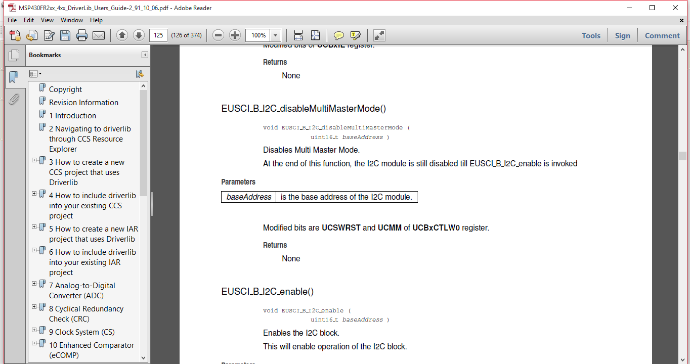

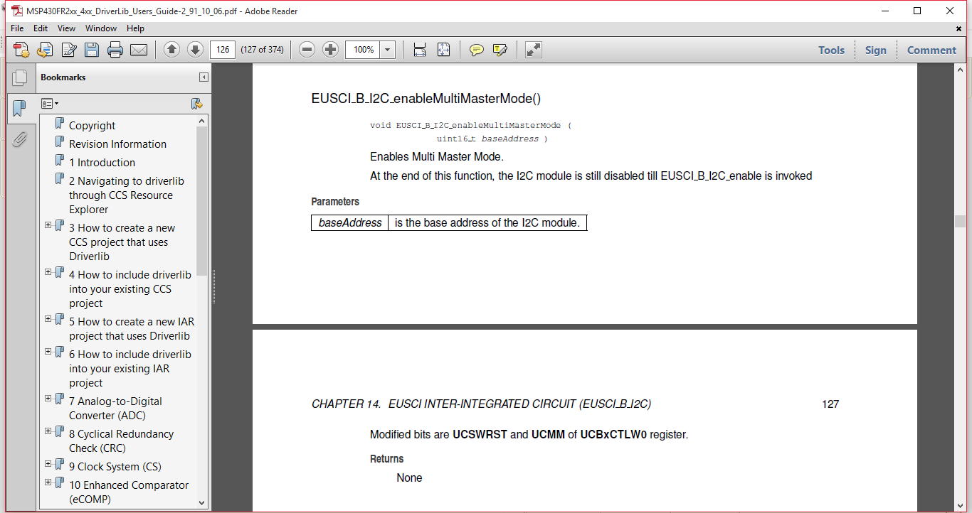

这2个相互矛盾的函数具有相同的详细说明
EUSCI B I2C enableMultiMasterMode()   和  EUSCI B I2C DisableMultiMasterMode()
    尊敬的 VIBHU:
    这两个函数的描述之间存在差异。 请仔细检查说明。
    如果您告诉您这样一句话:"在这个函数的末尾、I2C 模块仍然被禁用、直到调用 EUSCI_B_I2C_ENABLE 为止"、我想说对于这两个函数的这句话应该没有误解。
    查看这两个函数、在 修改 UCMM 位之前、每个函数都会置位 UCSWRST 位。 但用户应调用 EUSCI_B_I2C_ENABLE()来清除 UCSWRST 位以启用 I2C 模块。
    void eUSCI_B_I2C_enableMultiMasterMode (uint16_t baseAddress)
    HWREG16 (baseAddress + OFS_UCBxCTLW0)|= UCSWRST;
    HWREG16 (baseAddress + OFS_UCBxCTLW0)|= UCMM;
    void EUSCI_B_I2C_DisableMultiMasterMode (uint16_t baseAddress)
    HWREG16 (baseAddress + OFS_UCBxCTLW0)&&~UCMM;
