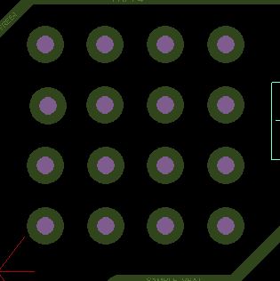

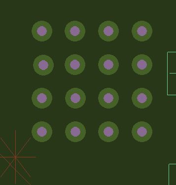

我们将32引脚 VQFN 封装用于 MSP430G2553 IC。  我们的当前布局存在一些奇怪的问题。  我们认为 QFN 封装下的磁通残留会产生泄漏电流。  ("底层"图片)
这种布局是否适合您的任何人?    是否有人推荐硬件工程顾问、他可以与我一起查看我们的布局以帮助减少此问题?
底层:
L3层
L2层(接地层)
顶层
底层图片(移除 MSP IC)
顶层图片
    尊敬的 Chris:
    德州仪器 QFN 布局指南 应用报告探讨了在使用 QFN 芯片对电路板进行布局时需要考虑的高级事项。 这是一个开始确定如何改进当前设计的好地方。 器件数据表中还提供了一个示例电路板布局 、该布局提供了特定于 MSP430G2553的附加信息、并提供了指向附加应用报告的链接、该应用报告提供了有关连接的更深入信息 将 QFN 和 SON 器件连接到 PCB ( QFN 和 SON PCB 连接 )。
    希望这有助于您指明正确的方向、从而提高当前布局的性能。
    Matt
