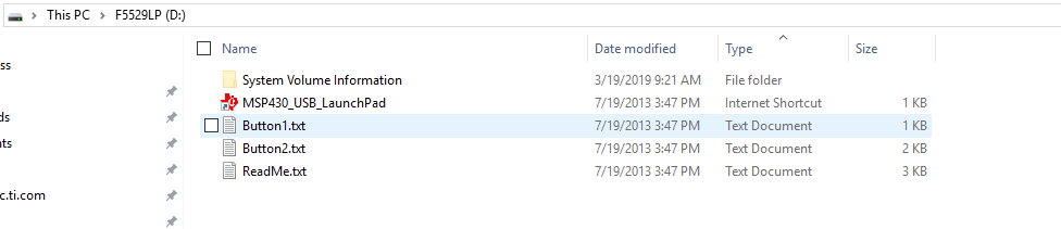

我正在尝试评估 TDC7201。  我本月有一个来自不同区域的 MSP-EXP430F5529LP 电路板。  我的 Launchpad 设置与2017年4月用户指南不匹配1) USB RAM 中没有正确的文件(请参阅屏幕图片) 2)它不会安装在相同的 COM 端口上、端口名称错误3) 当运行 TDC7201 GUI 时、它不会连接任何端口选项。  谢谢。

    1) 1)为了确认您已将正确的"开箱即用演示"加载到 Launchpad 上、请导航到 CCS 中的 TI Resource Explorer (View -> Resource Explorer)并找到该板的最新 O.B.演示(Software -> MSP430Ware - v: [最新]->开发工具-> MSP-EXP430F5529LP ->演示->开箱即用体验)
    导入并下载到电路板后、请拔下并插回电路板以确认 USB 器件初始化正确。 文件系统中的内容应如下所示:
    2) 2)器件正确枚举后、"器件管理器"上的 COM 端口应如所示(可能具有不同的端口号):
    3) 3)我还不确定您的 TDC7021 GUI 界面有什么问题。 您使用的是哪个版本的 CCS?  您使用的是什么版本的 TDC7021软件? 我使用的是 CCS v8.3、并从 TDC7201-ZAX-EVM 登录页面 (v2.1.8.0)下载了最新软件 EVM 用户指南中提供了一个逐步指导您 完成为演示设置 EVM 的过程的指南。
