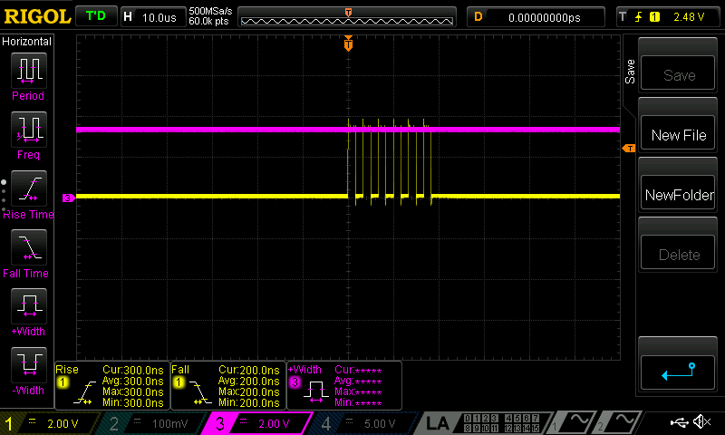

我需要生成一个脉冲信号、该脉冲信号的宽度等于 MSP430FR6043的 Channel_0 OUT 引脚输出端生成的脉冲总数。 为了 更好地理解、需要生成的信号如下所示。 下面您可以看到在输出(黄色)和(红色)脉冲信号上生成的4个脉冲、这些脉冲信号需要在 XPBO 引脚上生成、而 XPBO 引脚可在电流评估板中自由使用。

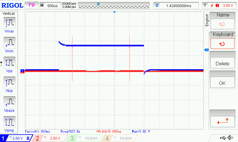

然后、我尝试改变 RExN 引脚以适应脉冲、但这是不可能的。 然后、我决定使用当前程序中未使用的 XPBO 引脚、即 P7.0引脚。 在 Google 的帮助下、我编写了一个小程序、将 P7.0引脚设为高电平、然后再次设为低电平、这里的重点是找到放置该程序的完美循环、以便我获得所需的信号(红色)。
我尝试了几个循环、结果如下所示。
我得到了涵盖脉冲上游和下游的脉冲信号。

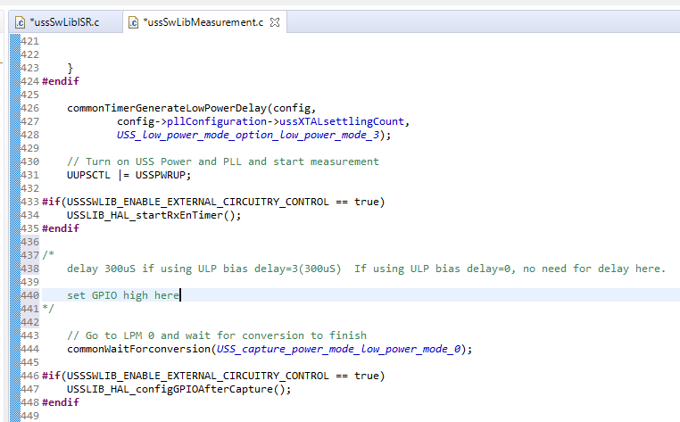

    在何处将 GPIO 设置为高电平:
    请参阅下面的图片和我的笔记。  为了正确计时、如果使用设置为3的 ULP 偏置延迟、则可能需要在将引脚设置为高电平之前添加300us 延迟。  3是默认设置。

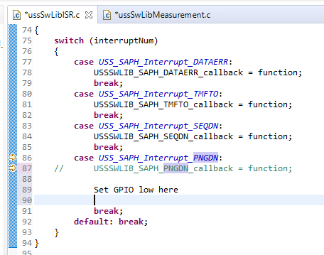

     在何处将 GPIO 设置为低电平:
    请参见下图。  请确保您还将注释掉 USSSWLIB_SAPH_PNGDN_CALLBACK 并将其替换为代码以将 GPIO 设置为低电平。

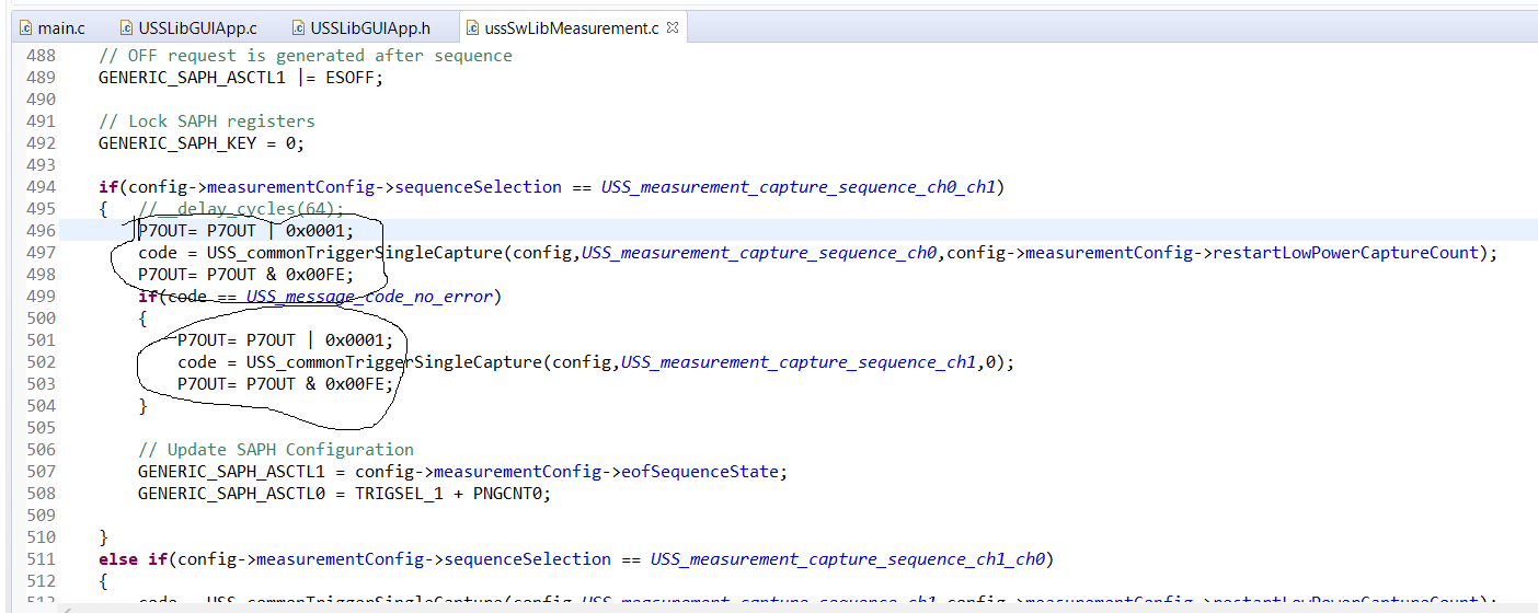

    我使用 XPBO 引脚、即端口7.0引脚来生成脉冲信号。 我将使用基本的 HIGH 和 LOW 命令、如下所示:
    P7OUT= P7OUT | 0x0001; //将端口7.0设为高电平。
    P7OUT= P7OUT & 0x00FE;//将端口7.0设为低电平。
    在您告知的程序更改之后。 我使 XPBO 引脚永远处于高电平。
    我按如下方式使用了 delay 命令:
    __DELAY_CYCLES (3);//引脚处于高电平之前的延迟。
    我出了什么问题。 您能否检查电路板并向我展示输出?
