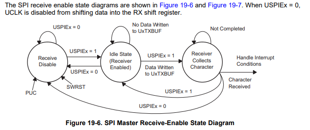

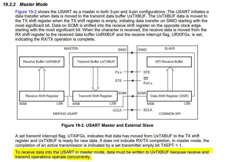

    让我看看我是否能帮助更详细地解释一下。 让我们重点关注主设备侧的数据接收、因为听起来您可以在从设备侧接收数据。 下面是处于 SPI 主控模式的 G2553器件的示意图、其中包含操作说明:
    只要您的引脚配置为 SPI 主模式并且您的 SPI 中断被启用、您就不需要 GPIO 中断。 为了从从器件接收数据、您需要在主器件侧的 UxTXBUF 中写入数据、以启动从器件的数据传输。 这可以是从器件可以忽略的虚拟数据。
    当主器件从从器件接收数据时、接收中断标志(URIFG)将被置位。 此时您将需要读取或存储数据。 主器件可以发送另一个虚拟字节来从从器件获取下一个字节、以此类推。
    最后需要注意的一点是:当你想要启动一个 TX/RX 序列时、请确保 USPIE 位被设定为1。 否则、您将无法启动 TX/RX 序列:
    我希望这有助于澄清问题!
