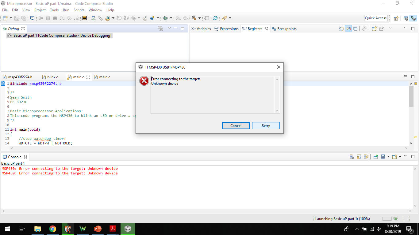

我正在尝试向我的 MSP430F2274写入/调试程序、但 CCS 给我一个"未知器件"错误:

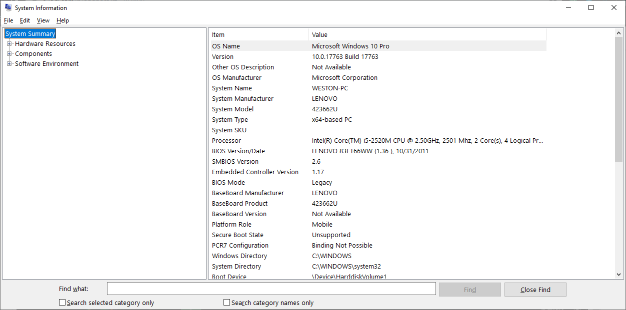

我已经尝试下载 MSPWare 和其他库、尝试不同的编程器、尝试不同的 MSP 芯片、尝试使用工具和目标电源、尝试调整电容器值、但似乎没有解决该问题。 下面是我的系统信息的快速截图:

    是的、我正在使用 MSP-FET 编程器/调试器。 我安装了链接的驱动程序并重试、但收到了相同的错误。

    您是否在不同的 PC 上尝试过此操作?

    我从另一台计算机上尝试了所有这些操作、只是为了确保我遇到了相同的问题。

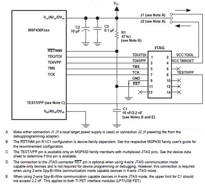

    我不使用开发板、而是根据此处的图直接连接到 MSP、使用外部3V3源:
    你(们)好
     您是否直接连接到 MSP? 您是否在复位引脚上使用了 R1和 C1?
    您是否将 JTAG 的 PIN2连接到器件 VCC?

    这里是我的一些连接图像;R1、C2和 C3根据上面的引脚分配进行选择、C1当前设置为2.2nF。

    此处提供一些意见:
    检查 DVCC AVCC 和 RST 是否为3.3V (在器件引脚上测试)
    2.连接 DVSS 和 AVSS
    如果电源正常、请使用逻辑分析仪或示波器来捕获 TMS TCK TDO 和 TDI 上的波形
