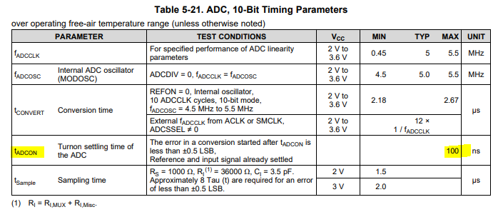

    我想指出的一点是、我注意到您正在打开 ADC 并在同一线路中启动转换:
    ADCCTL0 |= ADCON | ADCENC | ADCSC;//启用 ADC
    我们建议在开始转换前至少打开 ADC 100ns、以避免转换错误:
    以下示例说明了我们如何建议配置 ADC 并启动转换:
    //配置 ADC10
    ADCCTL0 |= ADCSHT_2 | ADCON; // ADCON、S&H=16 ADC 时钟
    ADCCTL1 |= ADCSHP; // ADCCLK = MODOSC;采样定时器
    ADCCTL2 |= ADCRES; // 10位转换结果
    ADCMCTL0 |= ADCINCH_1; // A1 ADC 输入选择;Vref=AVCC
    ADCIE |= ADCIE0; //启用 ADC 转换完成中断
    while (1)
    ADCCTL0 |= ADCENC | ADCSC; //采样和转换开始
    _bis_SR_register (LPM0_bits | GIE); // LPM0、ADC_ISR 将强制退出
    __no_operation(); //仅用于调试
    如果(ADC_RESULT < 0x1FF)
    P1OUT &=~BIT0; //清除 P1.0 LED 关闭
    其他
    P1OUT |= BIT0; //将 P1.0 LED 设置为打开
    __DELAY_CYCLES (5000);
    我建议在使用 ADCSC 位开始转换之前设置 ADCON 位、如上例所示。 这并不能解释 ADCBUSY 和 ADCSC 位为什么保持高电平、而只是想指出这一点。
