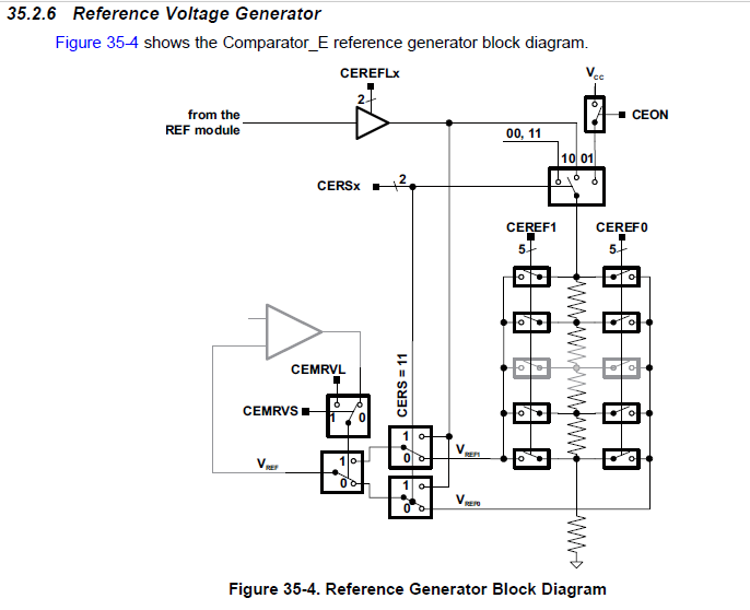

我已启用 MSP430FR5969 比较器功能。 比较器端子配置如下:
  1. 一个模拟通道的正极端子(+)
  2. 负极端子至比较器基准
  3. 参考电压为三个值之一(1.2V、2.0V、2.5V)
 问题是、我想将基准电压设置为7个不同的值。 例如1.5V、1.8V、2.2V 等。 通过 MSP430FR5969用户指南可以看出、只有三个值可以设置为比较器的基准电压  (1.2V、2.0V、2.5V)。 用户指南还说、"电压基准发生器可以生成器件 VCC 的一部分"。 那么,是否有任何方法可以将比较器基准电压设置为 1.2V、2.0V 和2.5V 以外的电压?
    可以查看用户指南中的方框图、它将告诉您可以使用 CECTL2寄存器中的 CEREF0和 CEREF1位。

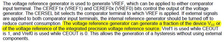

    基准电压发生器的一章中也显示了这一点:
    以上突出显示部分的具体含义是什么?
    高腿、
    通过上面我发布的图、您可以看到、您可以通过 CERSx 位选择 VREF 或 VCC、然后连接到电阻梯。
    阶梯电阻是电压分压器、可通过 CEREF1和 CEREF0进行配置。
    为您提供一个示例:
    如果您配置 CER=01b、则 VCC 应用于电位梯。
    现在、您有5位来配置 VREF0并选择您要用于将 DVCC 分频为所需分次的相应电阻器抽头。
    如果您选择 VEREF04、您将把 DVCC 除以2。
    我建议在 CCS 资源浏览器中查看代码示例 msp430fr59xx_compe_04和05、它们将指导您完成参考生成的 RESORDER 阶梯的使用过程。 例如 msp430fr59xx_compe_05
     CECTL2 = CEREF13 | CERS_1 | CERSEL | CEREF04 | CEREF03; // Vref 应用于-terminal
                                               // VREF1为 Vcc*1/4
                                               // VREF0为 Vcc*3/4
