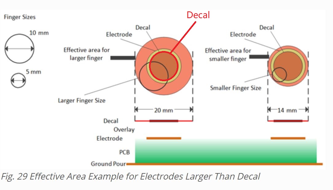

您好、香榭丽舍
我们对 CapTIvate 底部设计没有什么疑问。
问题1)图 29 大于贴图的电极的有效面积示例
*哪个区域是指贴图、 外圈或电极外圈的中心?
*当手指区域与特定电极区域重叠时、将检测到触摸。
 该有效检测区域取决于手指和电极的大小。 我的理解是否正确?
*根据 此图29皮度,手指尺寸的重叠面积越大和越小,差异越大?

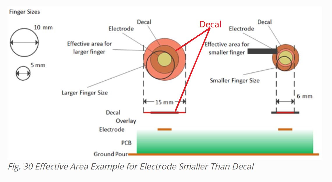

问题2) 图 30 小于贴图的电极的有效面积示例
 *哪个区域是指贴图、外圈或电极外圈的中心?
问题3)
下面是我们对底部尺寸的理解。
我们的理解是:
手指触摸区域取决于贴图大小。
触摸有效面积取决于电极尺寸
如果贴图尺寸为小而大的电极、 则在贴图区域外启用手指触控。
如果贴图大小是大电极和小电极、则贴图仅在贴图区域中心可用。
    A1。 红色圆圈为贴图区域、在下方的案例中小于电极。 是的、您的理解是正确的。 非导电贴图或墨水仅用于识别电极上方的触摸区域、不会影响触摸检测。 该有效检测区域取决于手指和电极尺寸、灵敏度设置。
     是的、这是不同的。
    答2. 中间的圆。是的、它是不同的。
    答3. 是的、您的理解是正确的。  非导电贴图或墨水仅用于 识别 电极上方的触摸区域、不会影响触摸检测。
