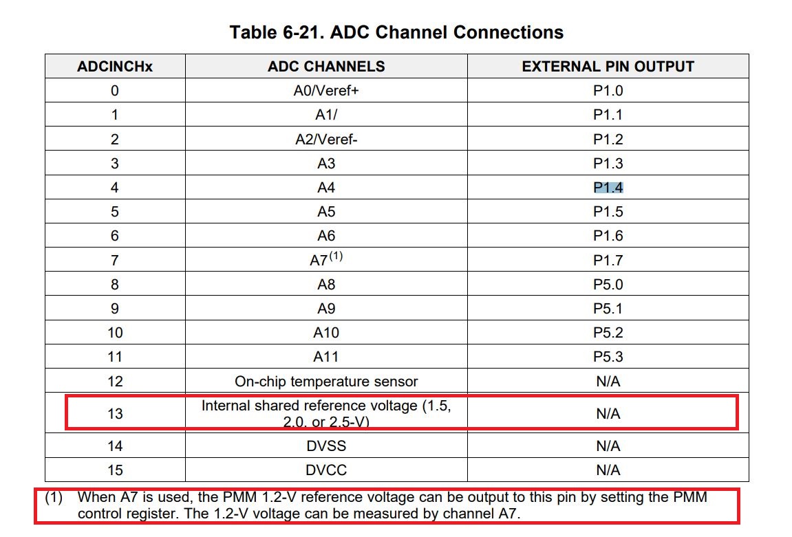

你(们)好
我无法在 MSP430FR2155微控制器中生成2.5V 的内部基准。 将检查引脚编号处的2.5伏电压 28个微控制器。
我使用的代码为:
P1SEL0 = 0xFF;  //对于 ADC A0 t0 A7输入和 VREF+
P1SEL1 = 0xFF;
PMMCTL0_H = PMMPW_H;             //解锁 PMM 寄存器
PMMCTL2 |= INTREFEN | REFVSEL_2;
while (!(PMMCTL2 & REFGENRDY));

    看门狗计时器已禁用。
    WDTCTL = WDTPW | WDTHOLD;//停止看门狗计时器
    P1SEL1 = 0xFF;
    PM5CTL0 &=~LOCKLPM5;
    该代码也不能帮助我生成2.5伏基准电压。

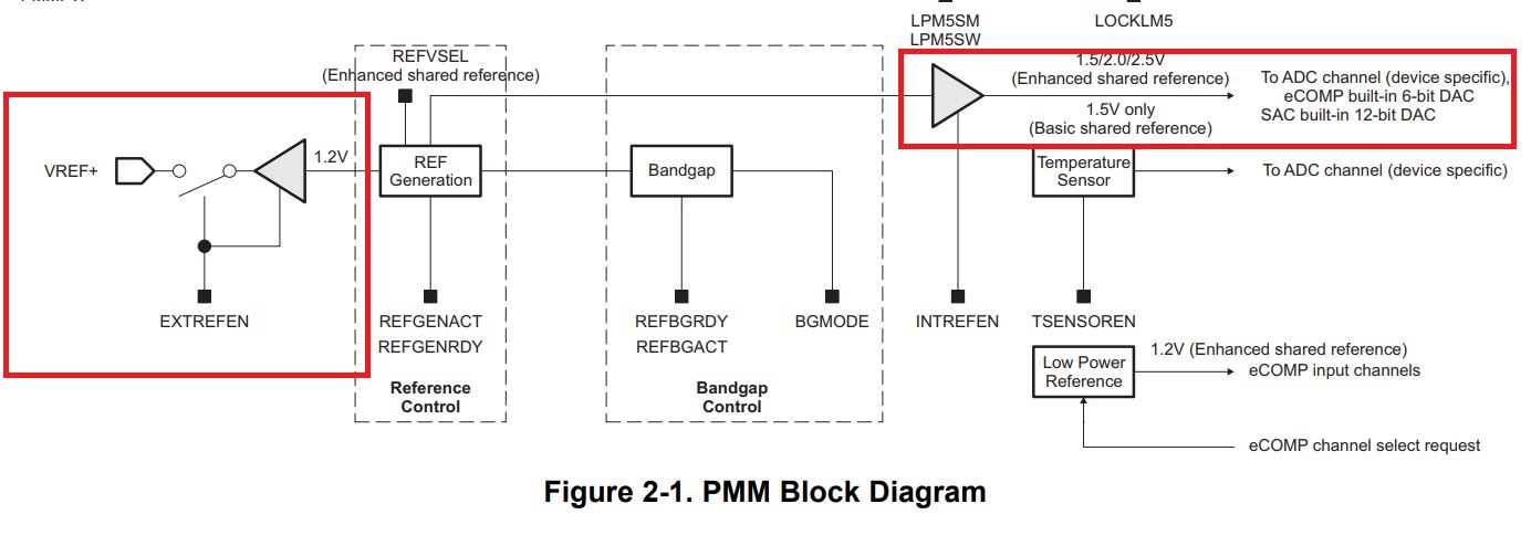

    抱歉、P1.7只能输出1.2V 内部基准电压。 1.5/2.0/2.5V 基准仅在内部连接到 A13、无法输出到引脚。
