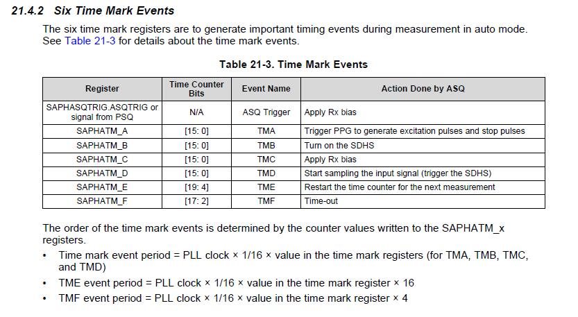

尊敬的团队:
 《MSP430FR58xx、MSP430FR59xx 和 MSP430FR6xx 系列用户指南》
如何 通过这些参数计算从 PPG 脉冲激励到 SDHS 数据采集开始的时间?
我的理解是使用 SAPHATM_D-SAPHATM_A 的值、但结果是错误的、这些参数是否有时序图或计算关系?
BR、
Susan

    您好 Susan、
    您能告诉我、当您说结果错误时、您会获得什么价值(以及根据您的计算、您期望获得什么价值)吗?  我们目前没有确切说明所有这些计时器时序方式的时序图。

    你(们)好,Le
    我可以理解问题。 让我们看看它是否正确。
    下图中的红色字体是两个传感器相隔63mm 时的仿真参数。
    PLL 时钟= 80MHz、我取 ATM_D 的值减去 ATM_A 的值、得到167us。
    第一个点是32、整个采集时间设置为380us、第一个点对应于16us。
    167+16=183us
    传感器之间的间距为63mm、63/340=185.3us。
    因此、它大致对应。
    我是否正确计算了它?

    您好、Yucing、
    这对我来说是正确的。
