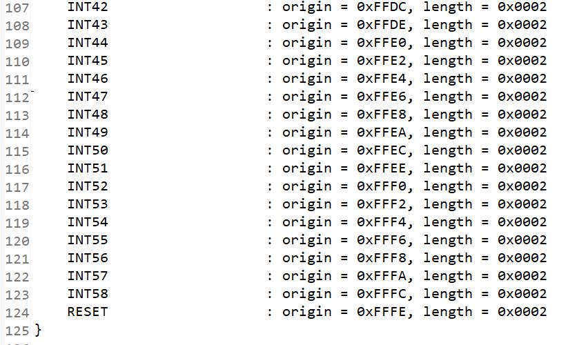

我将执行一个例程来 crc16整个 FRAM 区域、包括 MSP430FR2311的矢量表。 当 MSP430是16位对齐的处理器时、我想知道为什么 ISR 矢量表地址以奇数值结尾? 该额外字节用于什么用途、甚至是否真正存在?
    尊敬的 Chris:
    矢量表启动0xFF88、这是一个偶数地址。 中断矢量是真正的16位对齐。 它在0xFFFE-0xFFFF 处复位 ISR 矢量。
    非常感谢您的快速回答、我现在看到了。 我犯了一个简单的阅读错误。
