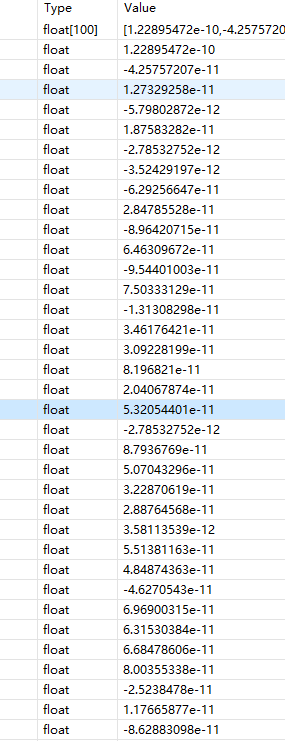

我 使用 MSP430FR5043测试了 ZDF 和 ToF、ZDF 和 ToF 不稳定。ZDF 数据如下所示。  问题是什么?

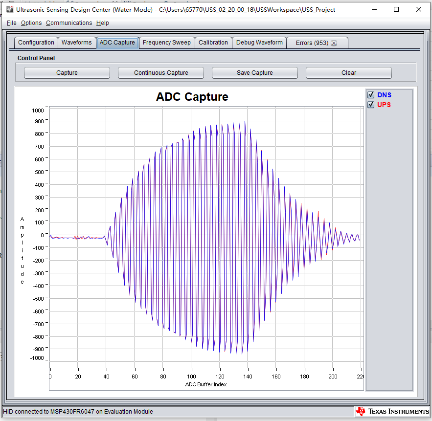

    您能否提供您使用 GUI 接收到的 ADC 信号的捕获?  我首先要确保您具有良好的信号。

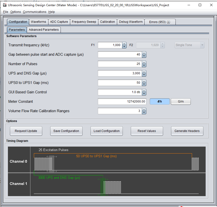

    还请从 GUI 或 userConfig.h 发送您的配置

    感谢您的回复。这是 EVM GUI 的配置。

    ADC 捕获看起来不错、1MHz 管道的配置看起来不错。  您是否也检查了所用换能器的谐振频率?  您可以使用"频率扫描"选项卡执行此操作。
