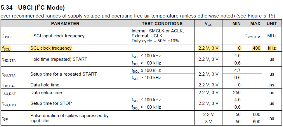

    我们建议遵循高达20MHz 的规格。 在25MHz 时可能会出现问题。
    您可以将频率降低至20MHz、以查看它是否可以正常工作。
    尽管 I2C 可以设置为大约600kHz,但规格中的 I2C 速度最大为400kHz
    建议 在400kHz 时使用。

    当您将 CPU 频率加速至16MHz 时,这意味着每项推荐的速度是1MHz 的16倍。
    HDC1080的 I2C 速度快于400kHz。
    HDC1080 I2C 速度仅支持高达400k 的电流。
