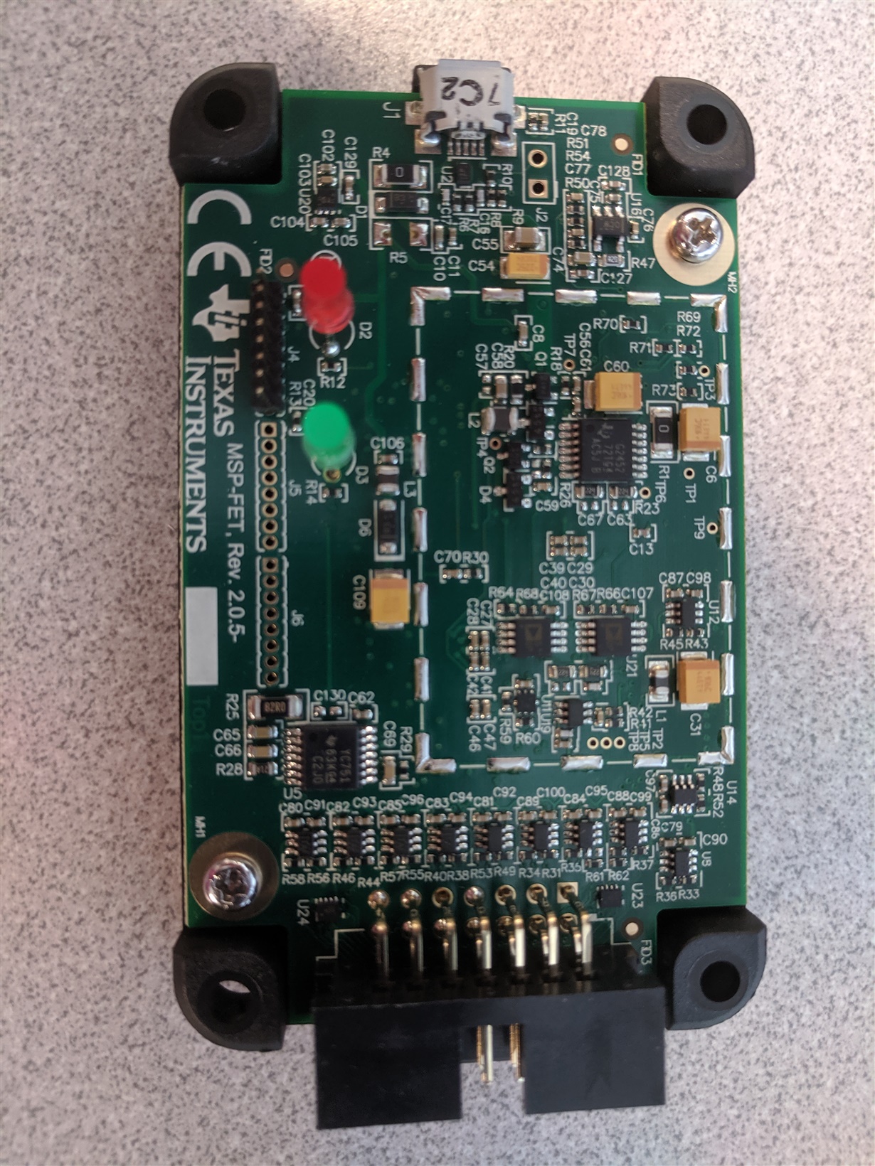

我们最近开始生产基于 MSP430微控制器的新器件。 我们使用 MSP-FET 和 MSP Flasher 对器件进行编程。
我们的生产人员在本周早些时候对大约50个器件进行了编程。 今天、我收到一份报告说它不起作用。 我更换了 MSP-FET 器件、这解决了问题。 我现在在我的开发 PC 上测试有问题的 MSP-FET、它在这里也不起作用。
我使用此命令行:
MSP430Flasher.exe -w myProgram.hex -v -g -z [VCC]
它在"将 VCC 设置为3000mV"时暂停了很长时间、然后报告"退出:44"、"错误:无法设置器件 Vcc"。
此时、我们有时还会收到一条 Windows 错误消息:"连接到此计算机的其中一个 USB 设备出现故障、Windows 无法识别它。"
我们之前使用的是 MSP Flasher 1.3.15。 我今天升级到了1.3.20版、并允许它升级我们 MSP-FET 器件上的固件。 这对我没有任何影响。
你能提供什么建议吗? 谢谢。
    您好 Graham、
    MSP430FET 工具是早期的"灰色"彩色框还是较新的"黑色"颜色?
    它是黑色的。 我想我们大约一年前就购买了这两个 MSP-FET。

    您好、Graham、
    您是否已尝试 过 MSP 调试器用户指南 (第5.6.5.3节)中提到的恢复(冷启动)过程? 执行恢复过程后、您能否尝试将其与 CCS 和 MSP Flasher 结合使用?

    您好、Graham、
    不需要 CCS、但建议使用这两种工具检查问题是否仍然存在。

    您好、Luis、
    SLAU647M.pdf 第20页的照片与我的 MSP-FET 外观不符。
    复位跳线位置现在是否称为 J2? 我必须将两个引脚焊接到电路板上、这没问题、只是我今天可能没有时间。 我还想知道、这样做不会使此处适用的任何保修失效。
    格雷厄姆
    正确、请尝试使用 J2。
    此过程由用户指南建议、因此不会导致保修失效。
    请随时向我们提供最新信息
    LR
    这似乎有所帮助。 我现在可以使用此 MSP-FET 对器件进行编程。
    "设置 VCC"步骤需要几秒钟时间是否正常?
    我将在此处附加"冷启动"过程的屏幕截图。
    您好、Graham、
    我很高兴听到您的 MSP-FET 再次正常工作。
    我注意到、第一次插入 VCC 时、我的 FET 需要几秒钟的时间来设置 VCC、但如果我再次重新编程、速度会更快。
