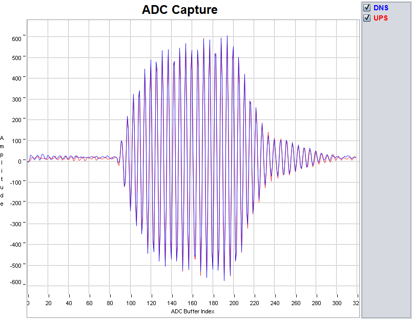

我在  EVM430-FR6047上使用超声波水表演示和 MSP430FR6047 02_20_00_08。

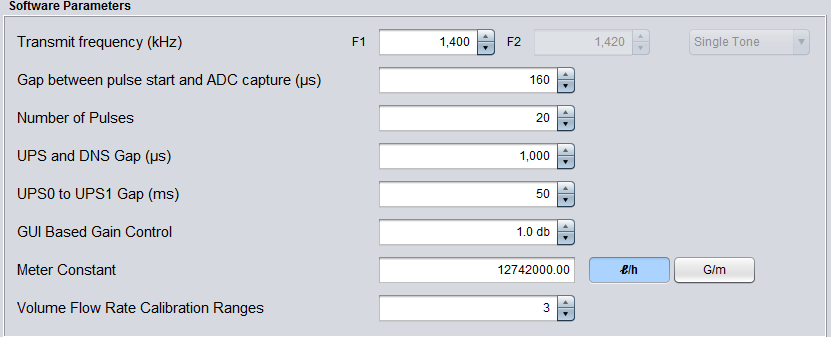

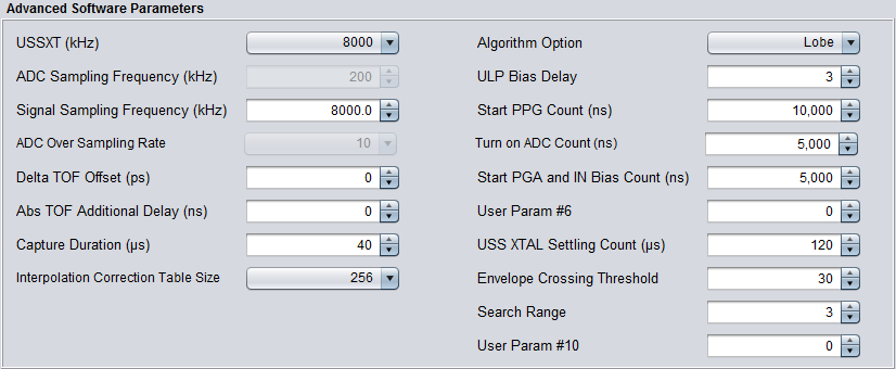

我的配置如下:
 在死水中、ADC 捕获是

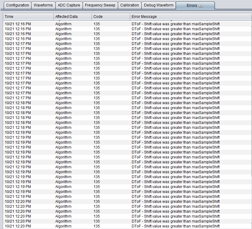

但是、我得到了误差
    您能否将采样频率降低至4000kHz 并将 UPS0至 UPS1的间隙增加至150ms?  当您单击"请求更新"时、您能否确认更新成功?
