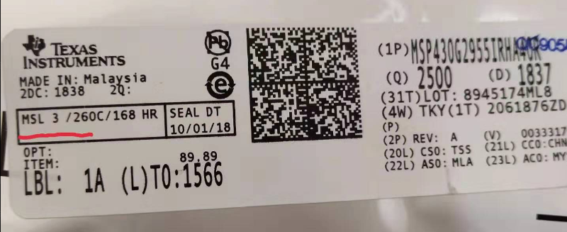

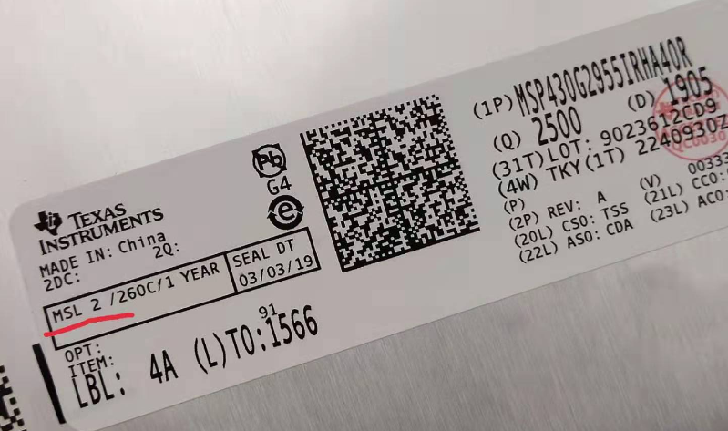

尊敬的团队:
我的客户从    Avnet 购买了两个 MSP430G2955IRHA40R 托盘。 但它们具有不同的 MSL 级别。
两个托盘中的一个是中国制造的、批次编号为9023612CD9、MSL 等级为2、另一个是马来西亚、批次编号为8945174ML8、MSL 等级为3。
MSL 级别是否与原点不同? 还是与生产时间相关? 材料在哪个时间点发生了 MSL 级别变化?
请帮助。
MSP430G2955IRHA40R
    您好 Susan、
    让我与团队核实一下。
    Lukas
    您好 Susan、
    感谢您的提问。
    不同的 MSL 级别是正确的。 马来西亚材料的 MSL 为3、中国材料的 MSL 为 MSL 2。
    该器件最初仅在马来西亚构建、后来也在中国构建。 在对中国的组装/测试基地进行重新认证期间、器件通过了 MSL 2。
    希望这能解释一下。
    此致 Uwe
