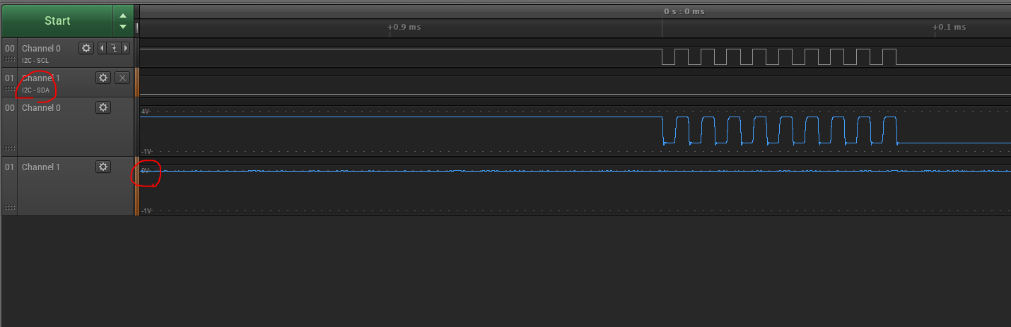

我正在使用驱动程序库的 I2C 主 Tx 单个示例在我们的 I2C 总线上进行传输。  我已修改示例以删除时钟初始化(因为已经在 CAPT_BSP 中确认它们正确)、并将 GPIO_setPeripheralModuleFunctionInputPin ()切换到2633的正确端口。  在 将调用发送到 EUSCI_B_I2C_isBusBusy 之前,我还添加了对 EUSCI_B_I2C_SendmasterSingleByte ()的调用。
看一下总线、我会看到传输开始时的时钟。  但是、SDA 保持低电平、因此我们不会获得启动条件、也不会看到任何数据。
我已经确认我们的上拉电阻(3.3k)被放置、并将他连接到其中一个从器件。

    您好 Jason、
    根据您的时序图、我看到您缺少从器件"ACK"(第九个时钟位被从器件保持在低电平)、因此我猜您没有将"从器件"连接到总线、如果是、您知道它的从器件地址是什么?
    我尝试通过此测试解决的问题是 TI HDC2010。  它的 ADDR 信号接地、因此我希望其地址为0x40。  您完全正确、我在地址上犯了错误。  我一直使用正确的地址、但已恢复到示例中的地址、这是不正确的。  更复杂的是、我测量 SDA 时所处的测试点存在问题。  我在另一个点切换到读取 SDA (在更正地址后)并确认功能正确。  谢谢。
