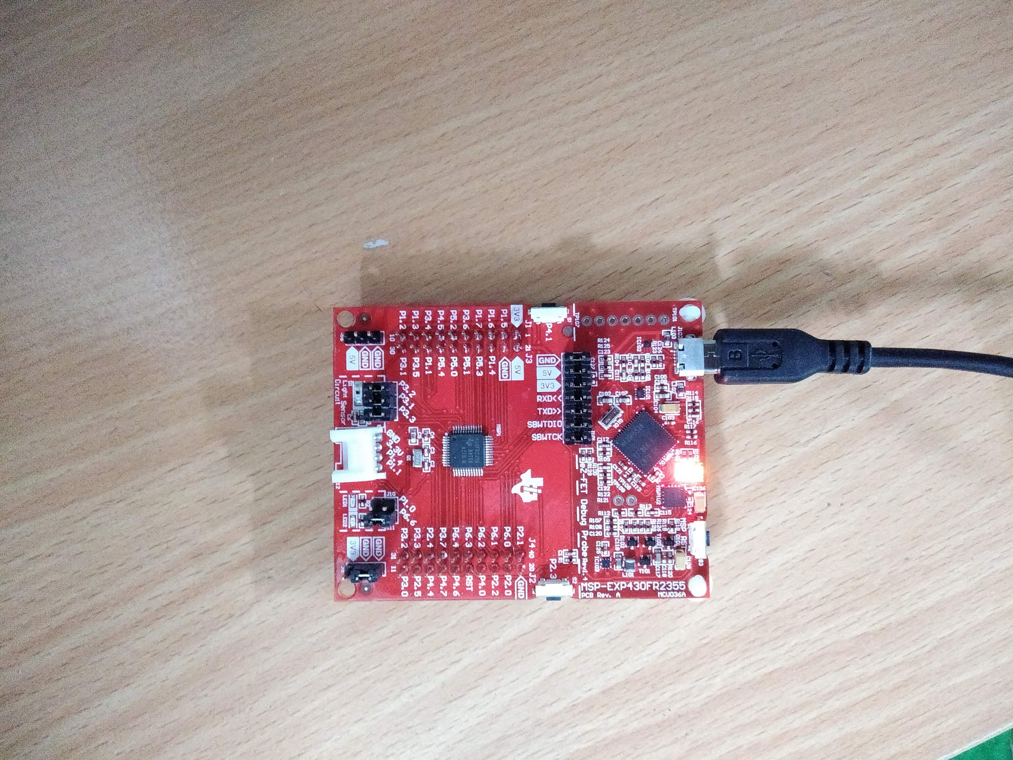

我尝试通过 UART 通信将 MSP430FR2355与 PC 相连、以通过键盘回显我输入的字符。 我将示例代码 msp430fr235x_euscia0_UART_01.c 从 TI Resource Explorer 复制到 PC 上的 CCS V8。 如说明中所述、我应该得到我在 CCS 终端上输入的字符的回显、但这对我不起作用。 光标正在闪烁,但我无法在终端上输入任何字符。
Sourav Prasad
    根据 Launchpad 数据表(SLAU680)第2.2.4节、反向通道 UART 连接到 UCA1、此示例与 UCA0通信。 (这看起来像是监督。)
    最简单的补救方法可能是将 J1上的 P1.6/P1.7引脚跳线至 J101 USB 侧的 RXD/TXD (专用)引脚("桥接接头")。 (当然、您必须移除 J101跳线。)
    或者、将所有 UCA0引用更改为 UCA1、并将 P1SEL0.6/7的行更改为 P4SEL0.2/3 [参考数据表(SLASEC4B)表6-66。]
    您好、Bruce、

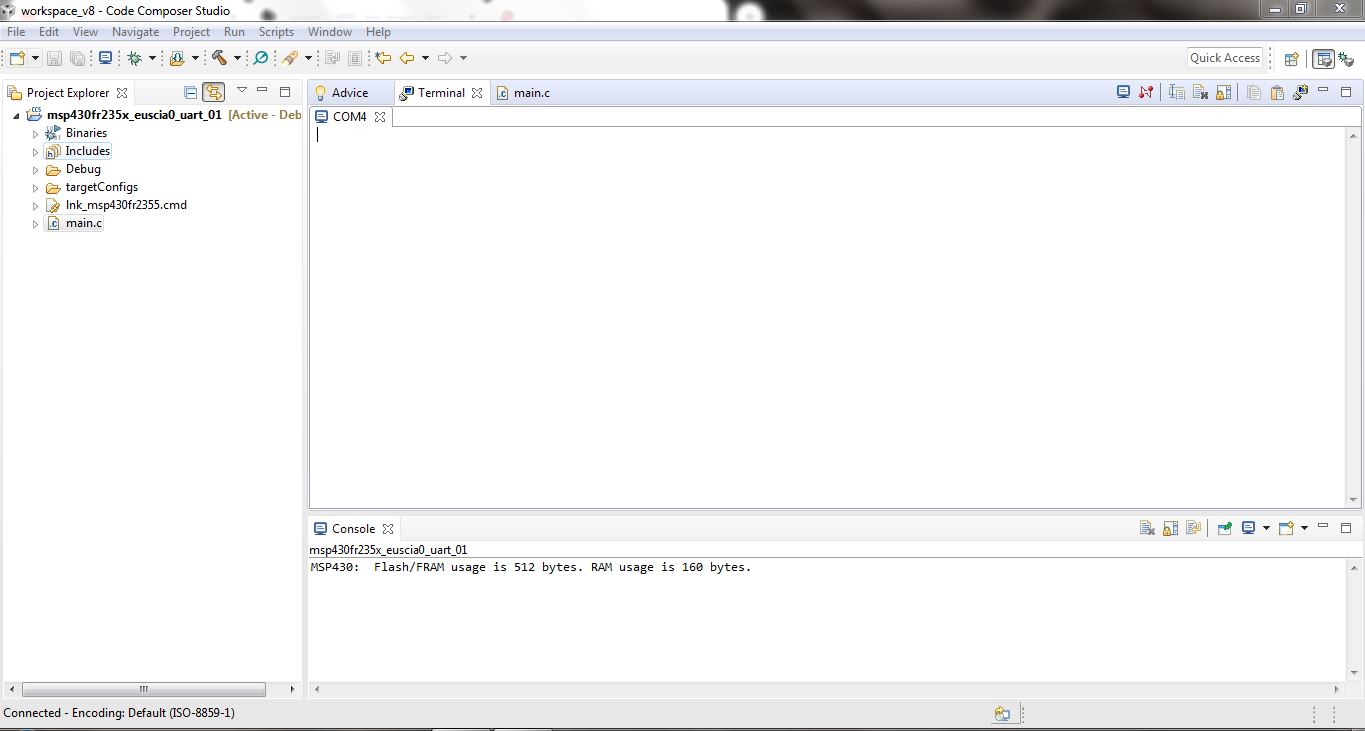

    第一种方法(J1上的跳线 P1.6/P1.7引脚到 RXD/TXD) 对我来说工作正常、例如代码 msp430fr235x_euscia0_UART_01.c。 我通过键盘输入的字符出现在配置为波特率9600的 CCS v_8串行终端上。 我正在共享第一种方法的图像。
