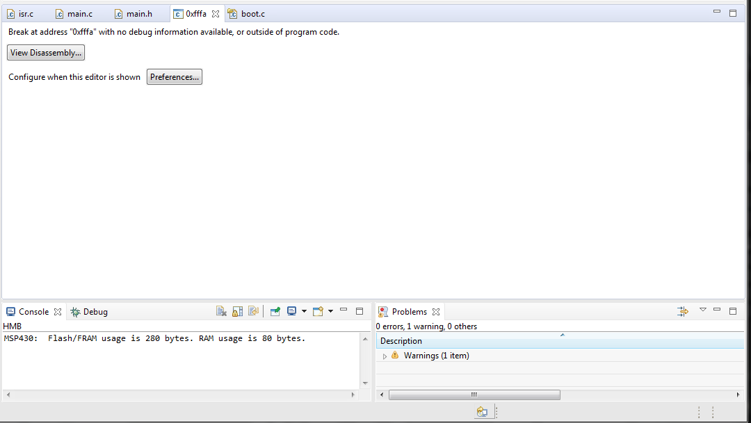

我来自 MSP430FR5739。   在该系列中、必须在配置引脚后禁用 GPIO 的高阻态加电默认状态、以便设置生效。
例如、
void main (void)
P2DIR |= BIT0 + BIT1 + BIT2 + BIT3 + BIT4 + BIT4 + BIT4 + BIT6 + BIT4;//使 P2.x 成为所有输出
PM5CTL0 &=~LOCKLPM5; //禁用 GPIO 上电默认高阻抗模式
while (1)
P2OUT |= BIT0;
_delay_cycles (16000000);
P2OUT &=~(BIT0);
__DELAY_CYCLES (16000000);
在为 MSP430FR5739编写/编译的程序中、上述示例每1秒切换一次 P2.0引脚。
但是、在我为 MSP430F5172编写/编译的代码中、程序似乎冻结并在 PM5CTL0线路上锁定。  当进入调试模式并在每行中单步执行时、只要达到此行、Code Composer Studio 就会显示:
我以前从未见过这种情况、也不知道是什么问题、也不知道如何解决它。  此选项卡/消息弹出后、单步执行代码是不可能的、并且不再起作用。
这是什么问题?
    尊敬的 Adam:
    由于 MSP430F5172不需要该代码行、因此会出现问题。 请参阅 TI Resource Explorer 中的 MSP430F5172示例代码 、了解如何正确初始化该 MCU 内的 GPIO 外设的代码示例。
    Matt
    更具体地说:
    1) 1) F5上的 PM5CTL0受 PMM 锁保护。 如果您在这一行前面加上"PMMCTL0_H = 0xA5";它将做正确的事情..
    2) 2) F5上的 LOCKLPM5在复位时不会自动置位。 如果您不使用 LPMx.5、并且在这一行前面加上"IF (PM5CTL0和 LOCKLPM5)"、那么它将会做正确的事情。
    第二个时钟可能比第一个时钟多1个时钟(这可能无关紧要)。 第一个会将 PMM 寄存器保持解锁状态(这可能很重要)。
    或者、您只能#if out、而不能进一步思考。
