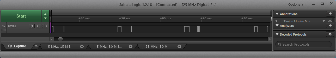

    更接近弄清这个问题。 当我设置比较器时、PWM 停止工作。 我不明白为什么会发生这种情况、但我可以用示例代码复制它。
    请尝试运行以下代码:

    在 CP1设置期间、PWM 开始出现错误行为并输出不良信号。 设置 CP1后、PWM 不再出现在 P6.0上
    感谢您对此提供的帮助。
    设置 CP1后、PWM 要么不会出现、要么已损坏。 该信号应占空比为80%:
    如果我不初始化 CP1、它始终正常工作。
    当 CPOUT 变为1时、会触发 TB3的 DISABLE (TBOUTH)信号[参考用户指南(SLAU445I)第14.2.5节]。 尝试:
    > SYSCFG2 |= TB3TRGSEL;//强制 TB3OUTH 源到外部(未分配引脚)
    这会将 TB3OUTH 源从 eCOMP1 CPOUT 切换到外部引脚(很方便、不存在该引脚)。 [参考数据表(SLASEC4B)表6-20]
    这解决了问题-非常感谢!
