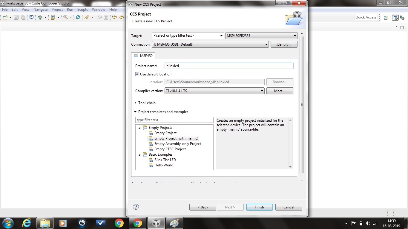

我是德州仪器微控制器系列的新手、我正在学习使用从 Digi-Key 购买的 MSP EXP430FR2355 Launchpad 对 MSP430FR2355进行编程。 我安装了 Code Composer Studio V8、作为我的第一个程序、我从 TI Resource Explorer 中获取了示例、使 P1.0上的 LED 闪烁。 我复制了新 CCS 工程中的示例代码。 在调试此代码时、我收到一条错误消息"Suspended HW Breakpoint"。 请就此问题帮助我。 尽管在终止调试器后、P1.0每隔0.1秒闪烁一次。
    根据屏幕截图、似乎没有任何问题或错误消息。 CCS 只是在 main()的开头停止,因为这是默认设置。 您可以在 Project Properties -> Debug -> Auto Run and Launch Options 中更改此行为
    您可以将其保持原样、不会出现任何问题、您仍然应该能够像在任何其他 IDE 中那样"恢复"、"暂停"和"步进"代码。
