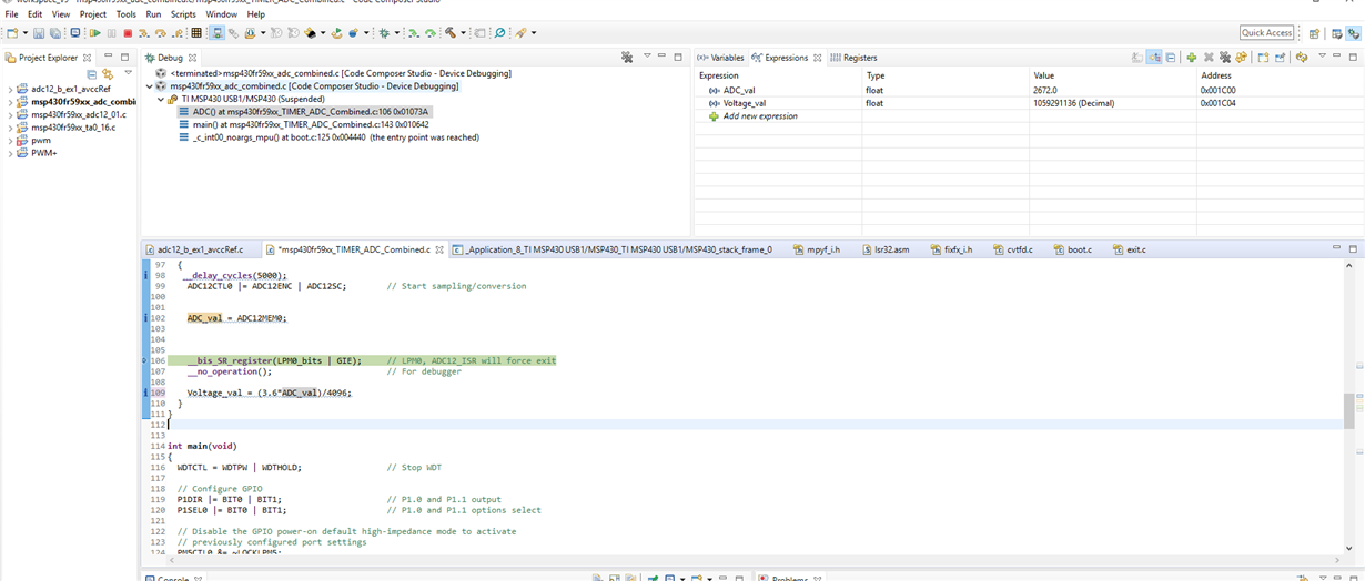

 我对 将 ADC 用于 MSP430FR5969有疑问。 12b ADC 正在工作、为我提供了正确的值、但当我要执行运算以使其进入可读电压形式时、它会为我提供任意数量的数字。 我已将计时器和 ADC 代码组合在一起、以供资源库参考。
我不知道原因。 我是否应该在其他地方使用此操作? 如果您有任何意见、请告诉我、感谢您的支持。

    1)右键单击"值"列、然后选择(类似于)数字格式->浮点。 我的计算器显示整数值为0x3F238000、这看起来模糊地像是一个有效的浮点值。
    2) 2)您在 LPM0行停止、这在算术之前、因此 Voltage_Val (充其量)已过时。 (我假设您反复调用 adc ()。) 在算术之后的一段时间内断点。
    3) 3)您在 LPM0线之前获取 ADC_val;ADC 在 LPM0等待期间运行、因此尚未填充 ADC12MEM0。 移动 ADC_val 分配以遵循 LPM0线路。

    感谢您的支持! 我能够解决这个问题
    Connor
