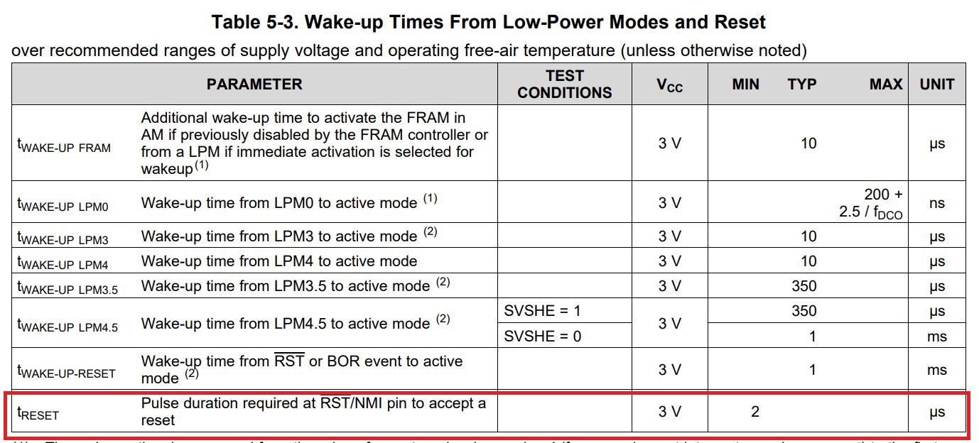

您好、第430团队、
我看到 FR2422有一个通过 SYSFLTE 启用的功能、即"复位引脚滤波器启用"。  数据表或系列用户指南中没有太多信息。  您能提供更多详细信息吗? 及其运行情况?  是否需要调整复位引脚上的电阻器/电容值(say47KOhm/2.2nF)?
谢谢、Merril
    无更多详细信息、仅显示 UG 中的描述、如下所示。
    "有一个数字滤波器抑制 RESET 引脚上的短脉冲、以避免器件意外复位。 最小复位脉冲持续时间在器件专用数据表中指定。 仅当引脚配置为复位功能时、滤波器才有效。 如果引脚用作外部 NMI 源、则禁用该引脚。"
    由于它是数字滤波器、而不是模拟滤波器、因此无需调整复位引脚上的电阻器/电容值。
     最小复位脉冲持续时间为2us、这意味着脉冲< 2us 将被数字滤波器抑制。
