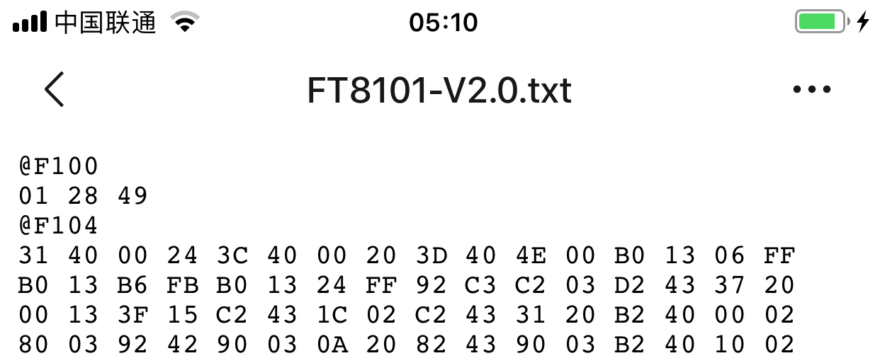

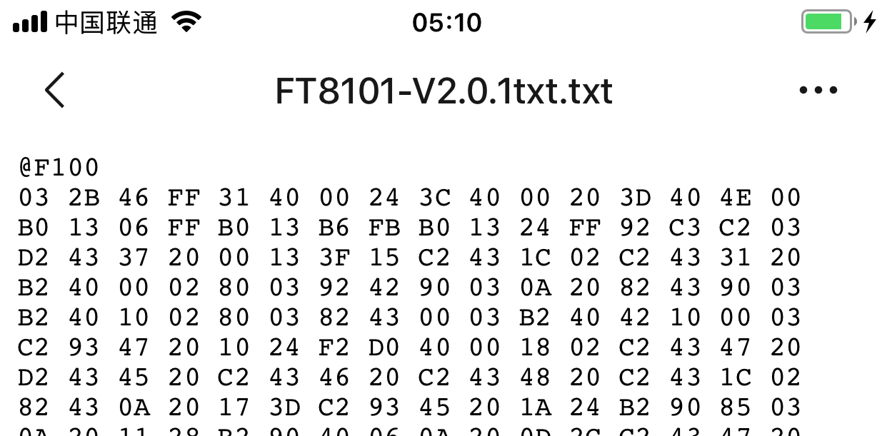

对于通过 Uniflash/Lite FET-Pro430对 MSP430FR2311进行编程、我们有一些疑问。 下载十六进制文件后、我们从闪存中读取它们、我们发现内容@0xf100与我们的十六进制文件不同。 显示 下载失败。
如果该方法无法写入地址@f100? 我们如何解决问题?Pls 给出了一些建议。
下载 hexfile
从闪存读取
    你好、Sara
    0xf100的地址在主存储器中、可以写入。 我尝试使用 Uniflash 下载映像、这是成功的。 您可以在侧面尝试此图像
    e2e.ti.com/.../msp430fr231x_5F00_1.c.txt
    您使用的硬件是什么? MSP-FET?
    您是否使用 launchpad 或您自己设计的电路板?
