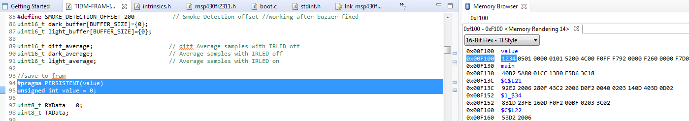

    您好、Yiding、
    我只是使用简单的 persistent 变量。
    #pragma PERSISTENT (值)
    无符号长整型值= 0;
    WDTCTL = WDTPW | WDTHOLD;//停止 WDT
    SYSCFG0 = FRWPPW;//编程 FRAM 写入使能
    值++;
    SYSCFG0 = FRWPPW | PFWP;//编程 FRAM 写保护
     我是否需要 添加此项?
    RTCCTL = 0;
    PMMCTL0_H = PMMPW_H;//打开 PMM 寄存器进行写入
    PMMCTL0_L |= PMMREGOFF;//并设置 PMMREGOFF
    PMMCTL0_H = 0;//锁定 PMM 寄存器
    我希望能够在下电上电后读取保存的值。
    if (值)
     //正确写入。
    否则{
    // 不是正确的 writetn。
    Walter

    您好、Walter、
    • 正确的做法是、通过设置变量 persistent、它将被放置到 FRAM 中、您可以在 lnk_msp430fr2311.cmd 文件中找到该文件、其中显示:
    组(READ_WRITE_MEMORY)
    .TI.persistent:{}/* for #pragma PERSISTENT */
    >FRAM
    • 要写入 FRAM、您需要启用 FRAM 写入、而您正是通过 FRAM 写入
    值++;
    • 因此、我想首先检查程序是否将变量正确放入 FRAM 中。 是否可以使用调试器检查 persistent 变量地址? 该变量应放置在 FRAM 存储器地址范围内。  FRAM:origin = 0xF100、length = 0xE80
    是的
     数据已存在、但当我重新引导系统时、在引导后立即读取数据。 数据 ID 返回零。
    您好、Walter、
    在重置电源后、您是如何读取该值的? 如果您使用调试器标准设置、它将在您调试器件后重置该值。
