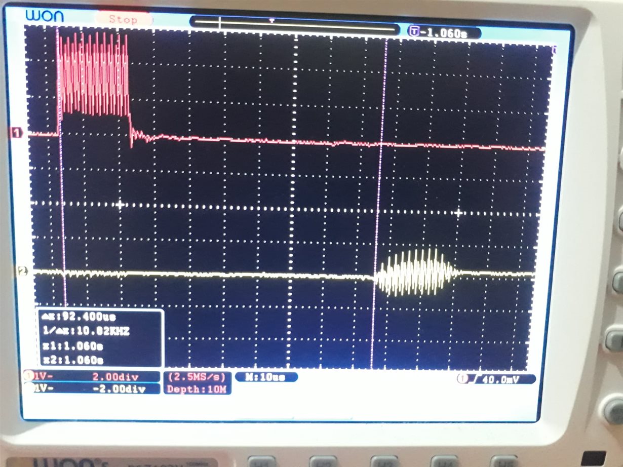

我使用 MSP430FR6047设计了新的 PCB、用于水流测量。 我没有 MSP430FR6047 EXP 板。
我在项目中使用 USSLIB 02_20_00_18。 代码源自 USSSWLib_TEMPLATE_example 和 UltrasonicWaterFR604x_02_20_00_08 CCS 示例。
我的管道为131毫米(传感器-传感器距离),因此,我预计 ToFups 和 ToFdns 是相同的(因为测试是在静止水中进行的),并且接近89usec (131毫米/1480米秒= 89 μ s)。
我测量了显示 PICS 的 CH0和 CH1信号。 我认为传输和接收信号很好。
但是;
在 USS_runAlgorithms 之后、消息代码为122 (USS_MESSAGE_CODE_VALLED_Results)、而不是 USS_MESSAGE_CODE_NO_ERROR。 这是正常的吗? 我认为这个结果不是正常的、因为在这个结果之后、我测试了 deltaToF、totalTOF_UPS、totalTOF_DNS 值、其中包含 alResult 变量。 所有这些都是零。 只有 volumeFlowRate 具有不同的零形式、但具有非常湍流的值。

    Mesut、您好!
    您能否检查平台上的 ADC 捕获以确保捕获良好的信号? 您可以查看 GUI 项目中的代码以了解这是如何完成的。 (捕获结果存储为16位整数值的数组。)
