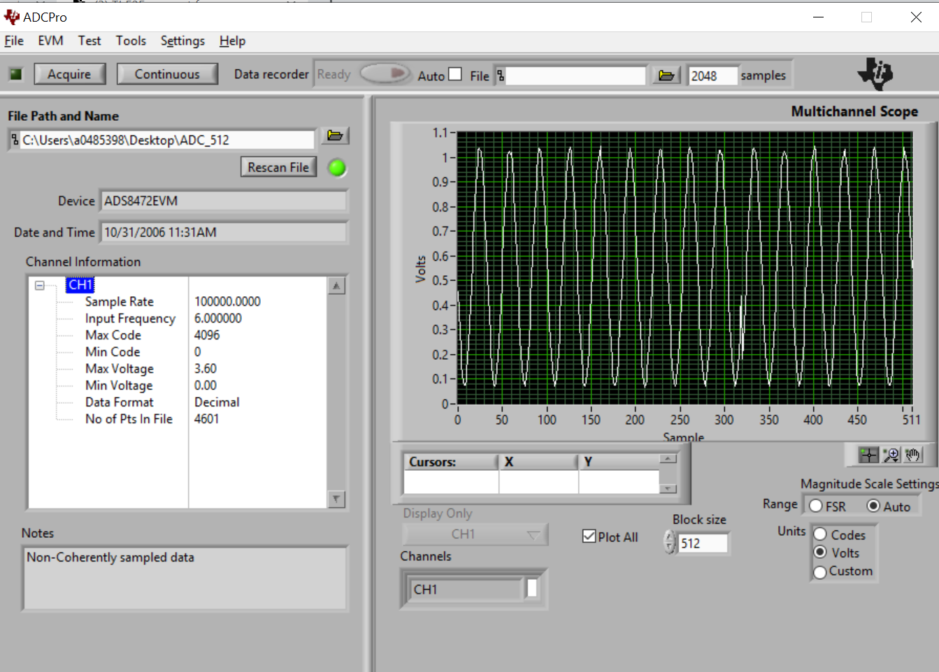

我目前正在研究一个项目、该项目将比较外部 ADC (ADS8881)和 MSP430FR5969的内部12b ADC 的 ADC 性能。 我能够在 ADS8881EVM GUI 上复制信号。
对于 MSP430 12b ADC 数据、我将其上载为正确格式的 ADC Pro、在这里、我确实在多范围函数中获得了正确的信号(请参阅随附的)

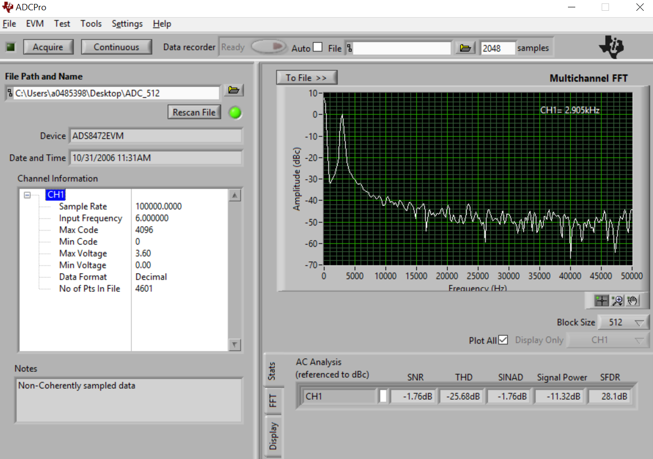

但我遇到的问题是运行 FFT。 我的 SNR 性能为 -1.76dB。 我认为它非常低。 (随附)。
我的12b 内部 ADC 输入频率为6Hz。 这种不良性能是否有原因? 它与我的输入信号或我从 12b ADC 接收到的数据有关。
至于我的 ADC 配置设置、附件也是我的代码。

    1) 1)您可能希望尝试增加 S/H 时间(SHT0)。 用户指南(SLAU367O)第34.2.6.3节中有一个公式、但一个快速实验就是、假设将其加倍以查看它是否起作用。 ADS8881数据表介绍了1欧姆的输入阻抗(显著的-也许我读错了)、而 FR5969 Ri 大约为500欧姆。
    2) 2)您是否相当确定您的(实际)采样率是多少? 我不确定我是否可以通过查看代码来确定它、至少没有任何精度。 当我真正关心这种事情(这几乎总是如此)时、我会使用计时器触发器、以便发布速率。 这是套件的一个示例--侧重于 SHS_1和 TA0设置。
    http://dev.ti.com/tirex/explore/node?node=AK6N6pJ.UmnfZHUCQ8HBuQ__IOGqZri__LATEST
    [编辑:在该示例中、还要注意使用 CONSEQ=2、MSC=0。 这可以满足您的需求、而无需为每个样本切换 ENC。]

    1) 1)我不确定10微秒的参考值是什么意思。 _DELAY_CYCLLES (5000)表明您的目标是1MHz/5000=200Hz 左右的频率。 但是、由于环路中存在其他活动、因此它将小于该活动、可能足以将 FFT 进行故障处理(如果您告诉它200Hz)。
    1A) SHT0建议与采样率无关。 如果 S/H 太短、您可以进行串扰等操作、因为采样电容器没有时间稳定。
