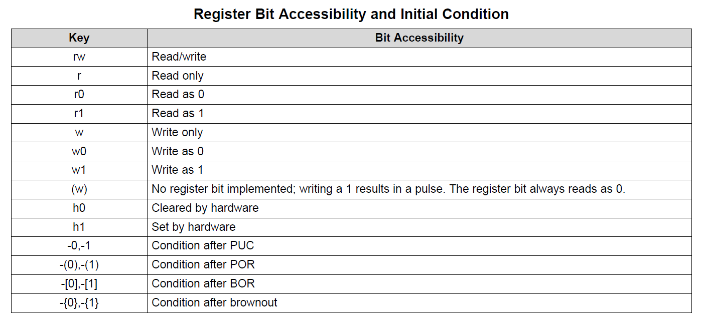

今天、我 在低功耗段 LCD 中遇到了一个非常有趣的评估。
在 PMM_TRIGBOR ()(软复位)之后、LCD 根据 软复位之前消耗额外的电流(~ 6uA)。
如果执行硬复位、 则没有问题。
这种异常是什么?????
    您好、Mesut、
    PMM_TRIGBOR ()是软件 BOR。 一些寄存器在软件 BOR 之后不会复位。 它与复位引脚的硬件复位不同。 您可以在 MSP430FR6047用户指南http://www.ti.com/lit/pdf/slau367中找到复位条件
    Lixin
    附加表格:
    谢谢。
