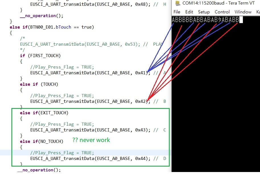

触摸事件正常工作、但每次触摸传感器板时、它都会多次进入每次 触摸的回调函数、
这种行为是不允许的(就像按钮弹回)、因此我想检测手指释放事件、是否有任何 API 可以执行此操作?
(下面是我在上面所说的回调函数)
void my_keypad_callback (TSENSOR* pSensor)
   if (BTN00_E00.bTouch = true)
       EUSCI_A_UART_transmitData (EUSCI_A0_BASE、0x51); //每次按都会使 UART 输出 0x51 多次
       VOL_UP_Press_Flag = true;
       __no_operation();

    它可以正常工作、但只有"first_touch "和"touch "具有响应、"exit_touch "和"no_touch "从不活动。
    下面的图片显示了自由运行行为、实际上这对我来说已经足够好了、但如果知道"exit_touch "不起作用的原因会更好、谢谢。
    您好 Erik、
    看看您的逻辑。  如果 BTN00_E01.bTouch = true、则只会处理"if"语句、因此不会处理 EXIT_TOUCH 或 NO_TOUCH。  请参见下面的。
    由于 BTN00传感器中似乎有多个元件、因此我假设这是一个键盘。  在这种情况下、通常一次只按下一个按钮。 您了解传感器的状态(它是第一次接触吗?、是触摸吗? 它是否退出?、它是否没有触摸?} 然后使用 CAPT_getDominantButton (pSensor)函数确定它是哪个元素或按钮、并调用所需的函数。

    Dennis、
    很抱歉、我不是很好、非常感谢!
