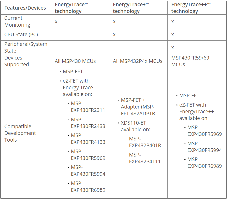

大家好、感谢您的支持。
评估板已到达并正在检查其运行情况。
出现无法使用 EnergyTrace 的问题。
按下 EnergyTrace 图标时、会出现以下错误:
"与 FET USB1"通信时出错"
以下复选框呈灰色显示。 是否存在与此问题相关的问题?
Project> Properties>MSP43xOptions>低功耗模式设置
    您好、用户 Masa、
    当我尝试将 EnergyTrace 与 MSP430F5529 Launchpad 配合使用时、我会得到与您相同的错误。
    问题是 MSP430F5529 Launchpad 具有 eZ-FET Lite、不支持 EnergyTrace。 eZ-FET 和 eZ-FET Lite 相似、但 eZ-FET Lite 缺少使用 EnergyTrace 所需的额外硬件和固件。 有关更多详细信息、请参阅此 E2E 主题:
    https://e2e.ti.com/support/microcontrollers/msp430/f/166/t/728152
    上表显示了 EnergyTrace 与 MSP430和 MSP432 Launchpad 的兼容性。 由于 MSP430F5529 Launchpad 没有带 EnergyTrace 的 eZ-FET、因此您需要改用 MSP-FET。 但是、这也需要目标板或定制板、因为 MSP-FET 不能直接与 MSP430F5529 Launchpad 配合使用。 更便宜、更简单的解决方案可能只是使用具有板载 eZ-FET EnergyTrace 支持的不同 Launchpad、如下所示:
    https://e2e.ti.com/support/microcontrollers/msp430/f/166/t/528131
    Angelo
